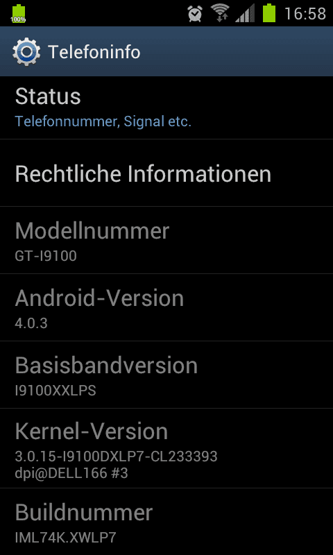

Ich habe vor ca. einem Jahr mein sg s2 gerootet und seit dem nun die gleiche Android version drauf. Nun möchte ich aber endlich mal ein update machen vor allem wegen Jelly Bean.
Dazu habe ich dann stunden lang gegoogelt und mir tausend verschiedene Anleitungen durchgelesen, bin dann aber so durch einander gekommen das ich nun gar nicht mehr weiss wie ich die Sache angehen soll. (Über Odin oder CWM)
Ich möchte mein sg s2 nur auf die aktuellste Android Version bringen und den root dabei behalten, ansonsten kann alles so bleiben wie es ist. (Brauche keine Custom Zeug)
Dazu wüsste ich jetzt gerne von den Profis hier welchen Kernel oder welches Update oder was auch immer ich flashen muss und womit (CWM oder Odin).
Der Rest ist dann kein Problem mehr mit der richtigen Anleitung :smile:

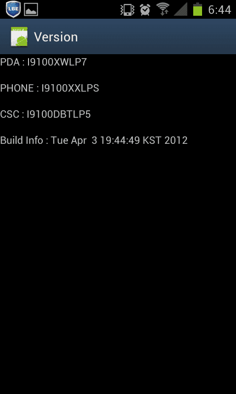

Einmal den Screenshot von *#1234# posten bitte. Sonst wäre das Vorgehen, JB-ROM per Odin und dann mit Philz rooten. OTA geht mit den meisten Custom-Kernel nicht.
Danke ersteinmal für die schnelle Antwort, und hier der Screenshot:
Du hast die besten Voraussetzungen. Sichere deine Daten, ganz wichtig. Ich würde dir entweder die GoA ROM (LSN) oder besser, weil neuere Version, CarROM (LSS) empfehlen. Die Goa läuft sehr sauber u hat einen Installer dabei, wo du Sachen auswählen kannst, was für dich bestimmt besser ist. Das sind custom ROMs, die du ganz einfach über CWMR installierst. Samsung-Firmware basierende Custom-Roms für Samsung Galaxy S2 auf Android-Hilfe.de
Originale FW über Odin. Da würde ich dir die LSS empfehlen. Original Firmwares für Samsung Galaxy S2 auf Android-Hilfe.de
Und bei solch einem Versionssprung grundsätzlich mit FullWipe arbeiten FullWipe.
https://www.android-hilfe.de/FullWipe

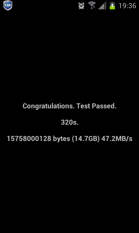

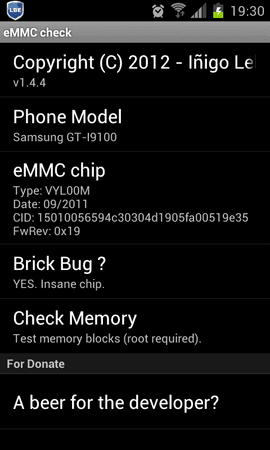

Als erstes habe ich 2 Backups erstellt, eines mit CWM und eines mit Titanium Backup. Dann habe ich mir diesen Anleitung das „mecss_Fullwipe_Script_v1.3_mit-with_SDCard.zip „ geladen habe, dabei bin ich aber auf die eMMC super brick bug Gefahr gestoßen und habe mittels der eMMC App heraus bekommen das ich ich tatsächlich davon betroffen bin. Nun brauche ich also, wie ich gelesen habe einen Kernel der den Bug "ausgeschaltet" hat, kann ich da immer noch den GoA nehmen oder brauche ich da nun einen anderen?
Da bin ich lieber zu vorsichtig als das ich danach mein Handy wegschmeissen kann :scared:
Also, wenn du die GoA installieren willst, musst du eh erst mal einen Custom Kernel installieren um dann die GoA über CWMR zu flashen. Die sind sowieso sicher und schalten den Bug aus. Die GoA installiert selbst auch einen sicheren Kernel. Also alles gut.
