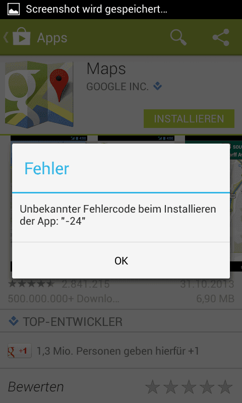

Hallo liebe Androidhilfe Community,
erstmals ein herzliches guten Abend und vielen Dank für die vielen interessanten Beiträge. Ich lese hier schon etwas länger und habe mich heute dran gemacht mein SGS 2 auf CM 10.1.3 aufzusetzen. Hat soweit auch alles geklappt und es funktioniert wunderbar.
Nur beim Installieren von Google maps aus dem Play Store bekomme ich immer die Fehlermeldung:
Unbekannter Fehlercode beim Installieren der App: „-24“ (siehe Screenshot)
Ich habe schon versucht die Updates des Play Stores zu deinstallieren, konnte jedoch maps trotzdem nicht installieren.
Auch den Ordner: com.google.android.apps.maps habe ich aus dem Ordner: /Android/Data/ verschobenen (auf SD-Karte), ohne Resultat.
Kann mir jemand weiterhelfen wie man dieses Problem beheben kann?
ich konnte das Problem lösen. Irgendetwas ist beim flashen schiefgelaufen.
Habe folgendes gemacht, dann hats funktioniert (einfach den gesamten Prozess nochmals durchgeführt):
- wipe data/factory reset
- wipe cache partition
- install zip from sdcard
- choose zip from sdcard
- cm-10.1.3-i9100.zip installiert
- Danach die Google-Apps Datei (gapps-jb-20130812-signed.zip)
- reboot system now
Jetzt geht alles! Juhu!
