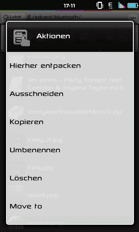

Datei lange gedrückt halten "hier entpacken" auswählen
Sent from my Fingers to your Face
Nope. Gibt es nicht zur Auswahl. Mach mal einen beweis screenshot.
Sent from my GT-I9100 using Tapatalk
Kann sein das dir ein "Addon" fehlt. Aber jetzt BTT
Habe das nur bei zip und rar files als Option.
