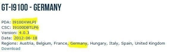

Ich habe nun diese Germany (T-Mobile) 4.0.3 I9100BOLPD I9100DTMLP5 bei samfirmware.com geladen. oder sollte man eine andere nehmen.
Irgendwelche Empfehlungen
Wiso nimmst Du (freiwillig) eine gebrandete FW?
Enweder eine DBT auf samfirmware oder eine 3-teilige
