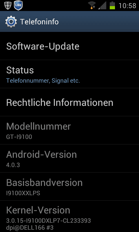

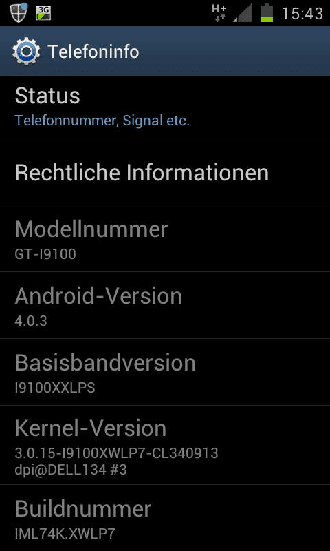

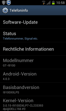

Unten mal 2 Screenshots des Menüs „Telefoninfo“ vor und nach dem Root.

Ähm Danke darth mckrig, ich werdes es heute abend gleich mal versuchen. Nehme an das kann ich easy mit dem installierten CWM direkt aus dem SGS II (ohne Odin usw.) weil der CWM ja funzt. Aber woher sehe ich denn dass es der falsche ist? Beide tragen ein LP7.... Ich habe, als Root-Newbie, natürlich versucht soweit es geht meine Hausaufgaben zu machen (erstmal lesen, SuFu nutzen usw. usw. - man ist ja vorsichtig) und war der festen Überzeugung, es reicht wenn ich einen mit "Lp7" nehme weil ich vor dem Root eben auch eine mit "Lp7" drin hatte.....
DX ist für die Region Mittel-/Lateinamerika. Der XW ist für die XWLP7. Du musst den Kernel aber immernoch über Odin flashen. Die CF-Root lassen sich nur über Odin flashen, solange sie nicht von dritten dahingehend modifiziert wurden, sich über's CWM flashen zu lassen.
