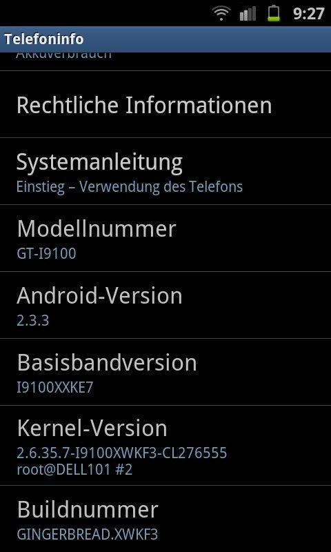

aha und nun ??? habe ich denn die richtige CF-Root Kernel ??? kannste mal auf den scrrenshoz schauen bitte ob das dann die richtige war???
Da Du ja unter BASISBAND die KE7 hast, würde ich auch den CF-Root mit KE7 nehmen...
Bin aber grad ned sicher, ob das eine Rolle spielt, ich denke jedoch schon...

Wen der screen auf seite eins gemeint
Ist dann nein

Ne, war der falsche, Du brauchst definitiv den KE7-Kernel !
