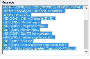

Ich habe nen Galaxy S2 beim Firmware update(Manuel per Odin) ist es leider die Verbindung abgebrochen, da der USB-Kabel ich denke mal nen Wackelkontakt hatte, deshalb keine Verbindung mehr bestanden zwischen den PC und den Handy.
Den Handy kann ich nur noch in Download Modus Starten weiter aber nichts mehr.
Habe die Original von Sammobile runtergeladen und habe versucht via Odin zu Flaschen, das Problem ist, wenn ich den Handy per USB anschließe erkennt der Odin das der Handy angeschlossen worden ist, aber sobald ich die Software Flaschen will, liest die tar.md5 Datei, und ist auch dann bereit für den Start, aber sobald ich bei Odin auf Start klicke, schmeißt der PC den Handy aus der USB raus, und bei Odin steht dann:
Added
Checking MD5 finished Sucessfully
Leave CS…
Odin V.3 engine (ID:4)
File analysis
Setup Connection
Cant open the serial (COM)port

Ist möglicherweise ein Defekt an der Büchse des S2's vorhanden? Versuche es doch mal mit einem anderen USB Port und einem anderen USB Kabel.

Also ich habe 6 usb Anschlüsse und habe alle probiert sogar an den rechner von den Nachbarn, auch dort kommt die gleiche Fehlermeldung, siehe Bild. Habe sogar anderen USB Kabel ausprobiert.
Ich weiß nicht mehr weiter
