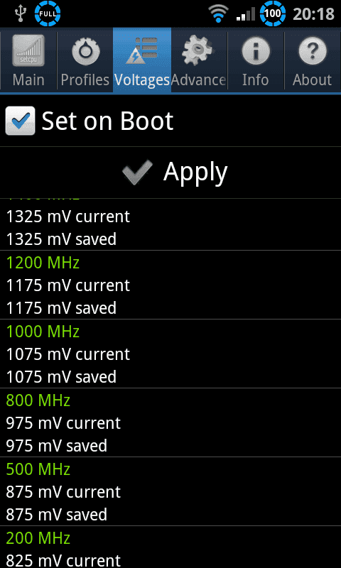

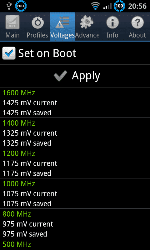

Hin oder her mit em stresstest Lasse meines Mit ninphetamine-2.0.5
Bei 1000MH laufen 1 Tag Test Navi Telefoniert Surfen und auch stresstest von setcpu bestanden läuft enbanfrei txt erstellt mit
200000,500000,800000,1000000,1200000,1400000,1600000
Voltage
1600MH 1425mV
1400MH 1325mV
1200MH 1175mV
1000MH 1075mV
800MH 975mV
500MH 875mV
200MH 825mV
Aber wie schon gesagt wurde jedes Handy reagiert nicht gleich auf die selbe Spnnung muß ausgetestet werden.
