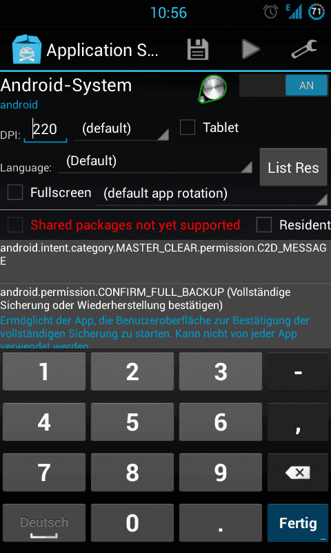

Ich kann mir nicht vorstellen, dass das am Kernel liegt. Welche DPI hast du eingestellt?
Ich hatte gestern auf 220dpi in der build.prop geändert und eben auf 240 zurück um zu testen aber hat nichts gebracht :(

Du musst dann schon die Google-Framework mit löschen.
Google hat nämlich am Shop rumgefummelt und ihn etwas abgesichert. Wenn man schon an der DPI spielen will, sollte man auch eine App nutzen die extra drauf zugeschnitten ist den DPI Hack des Play Stores einzubauen.
Hier suchen auch wenn es ein alter ist, erstmal installieren und testen. Danach unbedingt die DPI wider auf 240 stellen, rebooten. Dann sollte auch der neuste wieder gehen.

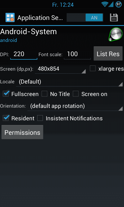

Die Rootbox hat doch eine eigene DPI app ? wie MadMurdoc schon sagt, wenn das Google Services Framework & Playstore nicht Multi DPI fähig sind, geht es nicht, der DPI Changer der Rootbox hat ein eigenes Framework bzw. gewisse Änderungen.
Wenn ich falsch liege, Sorry... bin mir selbst gerade nicht 100% der Rootbox sicher .

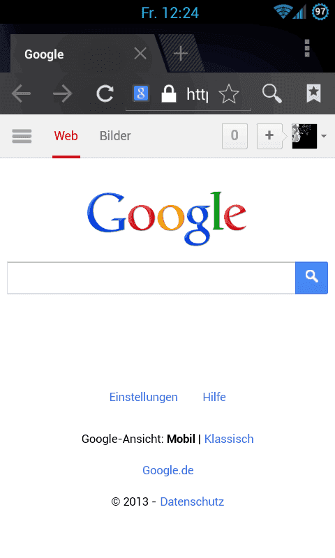

mit der DPI-app hatte ich es ja auch probiert (dpi von Android-OS geändert) aber da hatte ich dann zum Beispiel beim Surfen nen weißen Balken unter der Notification-Leiste
Gerade mal Probiert, ich habe da keinen weißen rand.

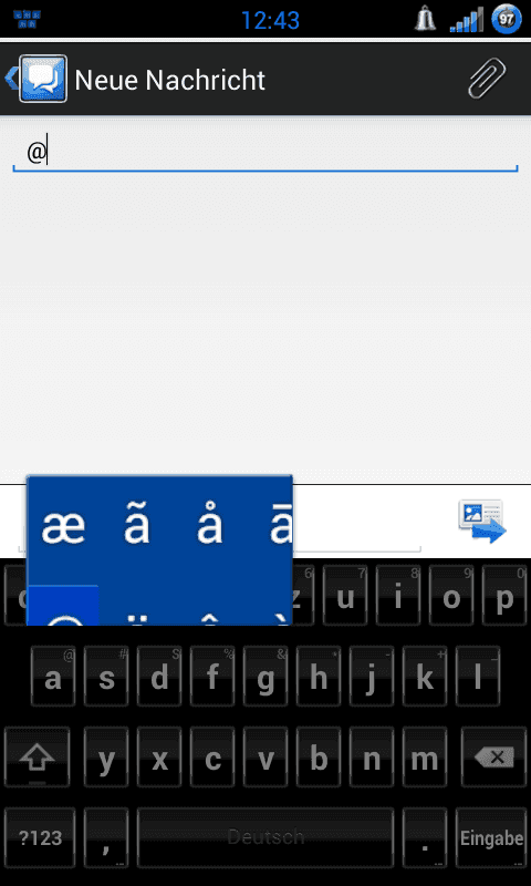

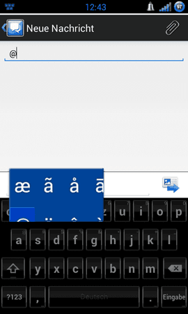

bei mir schauts so aus
das Bild ist jetzt zwar aus den Nachrichten aber der Balken ist auch im Browser und bei Dolphin; die Darstellung von den Popups sieht auch nich toll aus
ich hab das unter Einstellungen->Per-App Settings gemacht
