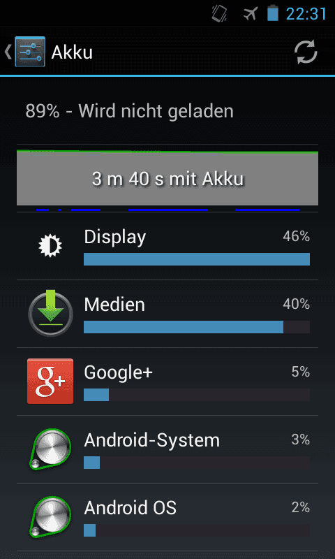

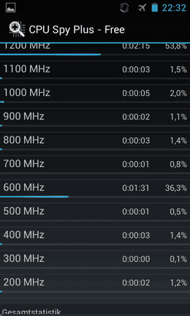

Edit 2: Zum Glück habe ich noch ein bisschen gewartet, bevor ich gleich wie ein wilder Wiederhergestellt habe. Ich habe eben nochmal mein Handy gecheckt, und anscheinend war es tatsächlich eben 5 Minuten im Deep Sleep! Ich hoffe, dass das Problem damit gelöst ist. Stark beobachten werde ich es auf jeden Fall.
Edit 3: Der letzte Bericht:
Der Medien-Wakelock ist jetzt erfolgreich behoben. Danach hat Google+ das Handy noch wach gehalten, obwohl es Deaktiviert war. Das konnte ich aber leicht beheben, indem ich die Synchronisation der "Personendetails" abgeschaltet habe. Danke nochmal an euch, das S2 ist jetzt wieder im komplett funktionsfähigen Zustand ohne Einschränkungen :)
