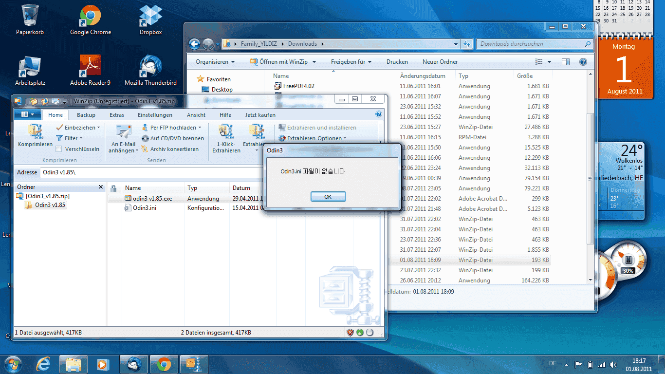

ich werde verrückt, es funktioniert immer noch nicht.
ich bekomme folgende fehlermeldung (siehe anhang)
hat jemand eine ahnung?
Krass, von wo hast Du das gezogen?
keine ahnung randall, diese fehlermeldung bekomme ich bei nunmehr allen ausprobierten versionen von odin.
bin schon am verzweifeln, würde gerne rooten und mir eine custom fw draufmachen, aber ohne odin wirds schwierig :cursing:
Hast du mal Odin 1.85 aus meinen Litening Thread probiert ? Dazu benutze ich fast täglich :D
Habe Win64.
Aber entpacken nicht vergessen und Odin.exe dann aus dem Ordner ausführen.
Reaktionen: Kooray58
daran hat es gelegen, ich habe immer versucht aus winzip heraus odin.exe auszuführen. jetzt habe ich es entpackt und siehe da es funktioniert :smile:
vielen dank nochmal an alle die versucht haben zu helfen
Habe das ja extra so geschrieben mit dem entpacken,weil ich das an deinem Screenshot gesehen habe :D
Hallo.
Ich brauche mal schnelle Hilfe. Ich habe Odin3.07.zip heruntergeladen und mit winzip entpackt. Starte ich nun die odin.exe kommt die Fehlermeldung, wie oben beschrieben Odin.ini und chinesischen Zeichen. Was mache ich falsch?
@a.meisenkaiser
Ich hoffe, die Hilfe kommt schnell genug (ein wenig Geduld sollte man schon mitbringen) ;)
Wenn Du die zip-Datei entpackt hast, musst Du die Odin.exe im selben Ordner lassen, in dem sich auch die Odin.ini und die 2 dll-Dateien befinden. Sonst läuft es nicht ;)
Desweiteren ist Odin mit Admin-Rechten auszuführen, also rechte Maustaste, und im Kontextmenü entsprechendes auswählen...
