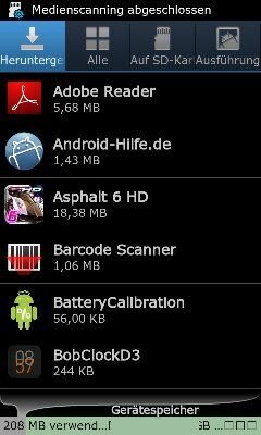

Ich habe heute mein System neu gemacht. Das heißt die ori stock Rom ke4 drauf gemacht dann auf kg6 und dann die litning Rom drauf gemacht. Soweit alles ok aber nach einem Reboot hat es angefangen.
Das System harkt, nach deaktivieren des lockscreen Menü Aufbau Fehler, das Akku Wetter wird falsch angezeigt, und bei Speicher Verwendung nur Hieroglyphen.
Habt ihr eine Idee was da falsch läuft?

Ich würde nochmals die Litening ROM via ODIN flashen.
Darauf achten, dass Kies NICHT im Hintergrund läuft...
