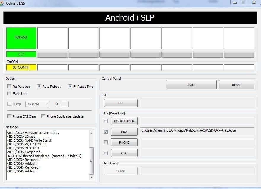

habe die von dir im 2. POst angebotene tar genommen
PhilZ-cwm6-XWLSD-OXX-4.93.6.tar
und mit Odin versucht mein S2 mit dem selben Branding wie der Threadersteller zu rooten.
Wollte das ganze mal gegenchecken lassen bevor ich Cyanogenmod 10.1 installieren wollte und hatte mir die App "Root Checker "installiert.
Dort steht leider: "This device does not have proper root access"
Was könnte schief gelaufen sein?

Du hast einen neuen Kernel geflasht und genau das bekommen – einen neuen Kernel. Den hast Du jetzt. Dein Link zur Anleitung funktioniert nicht und sieht auch ziemlich komisch aus, aber ich nehme nicht an, dass das eine Anleitung zum Rooten war, sondern eine zum Flashen eines neuen Kernels.
Ich denke, da fehlt es an den Grundbegriffen. Du solltest Dich wirklich einlesen, bevor Du in der Gegend herumflashst und Dein Handy riskierst.
Also ich habe diese Anleitung befolgt bei der es um das Rooten geht, wenn ich richtig lese
https://www.android-hilfe.de/forum/...53/how-to-root-fuer-das-galaxy-s2.117451.html
Da ich aber in dieser Anleitung nix passendes zu meiner Firmware gefunden habe, die irgendwie auf XWLSD enden sollte, sondern meistens auf KE2, KE7,.. endet, habe ich das Forum durchsucht und bin auf diesen Thread gestoßen, der das selbe Vorhaben hat, wie ich mit der selben Build --> Ziel: Cyanogenmod 10.1 zu installieren
Vermutung: Kann es vielleicht daran liegen dass ich bei *.tar.md5 das Kürzel md5 gelöscht hatte?
Nein. Das Rooten nach dieser Anleitung (den Link hast Du ja jetzt repariert) funktioniert nur mit den dort angebotenen tar-Files. Die sind aber sehr alt und funktionieren mit heutiger Firmware nicht mehr. Stattdessen einfach einen neuen zu nehmen wird nicht rooten, außer das tar enthält ebenfalls su und SupurSU/SuperUser wie die CF-Kernels.
Aber für die Installation von CM 10.1 ist es nicht nötig, die alte Firmware zu rooten. Du hast Philz installiert. Der hat CWM. Das ist alles, was Du brauchst.
