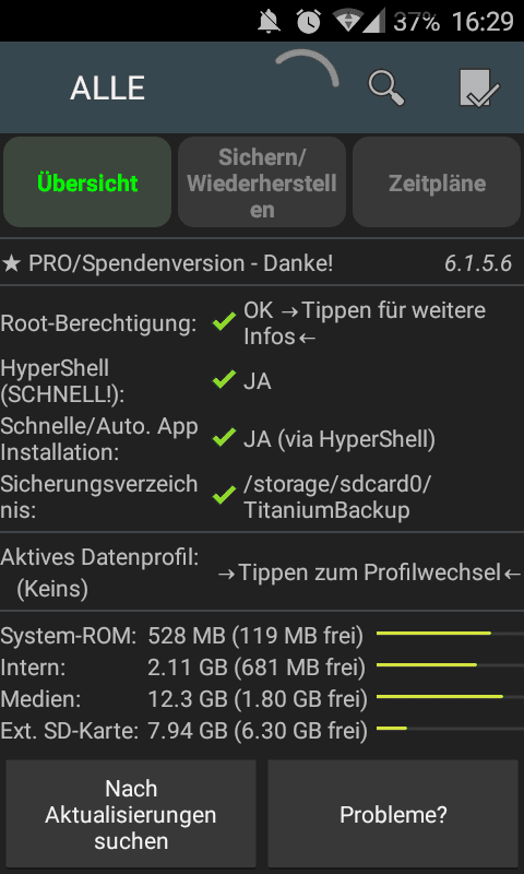

Wenn ich bei Einstellungen/Apps/ schaue habe ich noch mehrere hundert mb auf dem Gerätespeicher, außerdem mehrere gb auf dem internen Speicher und mehrere gb auf der externen Karte. Mache gerade nandroid backup um die Samsung basierte NeatRom installieren zu können. Sobald ich wieder Zugriff habe schaue ich genau nach wie viel Speicher wo frei ist.
Im Anhang die Übersicht zu meiner Speicher Situation.

Mit dieser Rom sieht ja alles okay aus, obwohl da noch die 500 MB preload fehlen.
Edit. Die ja nur die Samsung Roms auch nutzen können.
Wo, wie oder mit welcher app kann ich das überprüfen?
