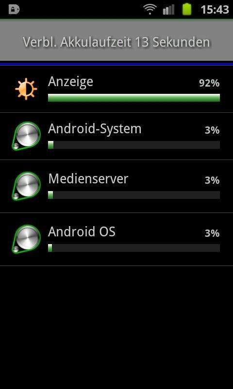

Hallo, Freunde!

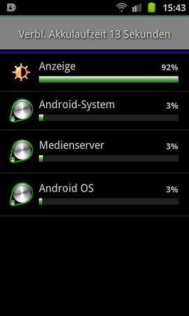

Habe mich gerade an den Fix aus dem XDA für das Battery Drain Problem gewagt, allerdings war das eher doof (siehe Anhang).
Habe mit *2767*3855# einen Wipe gemacht, aber das Problem scheint weiterhin zu bestehen.
Gibt es keine Möglichkeit, das System KOMPLETT zu wipen und dann neu zu installieren?

wo ist dein problem?
die zahlen müssen 100% ergeben, ist klar ne?
und wenn du das handy lange mit bild anhattest, is das ding halt bei anzeige mit nem hohen wert ...
Das Problem ist, dass mein Akku 95% geladen ist und er mir 13 Sekunden, wenn ich es länger schaue max. 6 Minuten Akkulaufzeit anzeigt. oO
Das hat Samsung wohl komisch übersetzt. Normal heißt es ja nicht "verbleibend". Das ist einfach die Zeit seit dem Abklemmen vom Ladekabel.
Interessanter wär wie sich deine Android OS percentage verhält nach dem wipe. Erzähl mal. :)
Hm, wenn es dich nicht stört, dass es nicht mein erster Wipe war :D
Liegt so um die 8%.

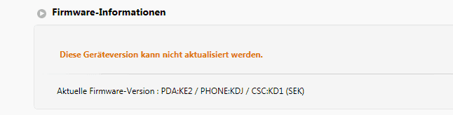

Allerdings nun noch eine Frage.
Habe I9100XWKE2_I9100XXKDJ_I9100XEUKD1_HOME.TAR geflashed.
Woran kann es liegen?
Beim Verbinden mit Kies erscheint nun immer noch:
