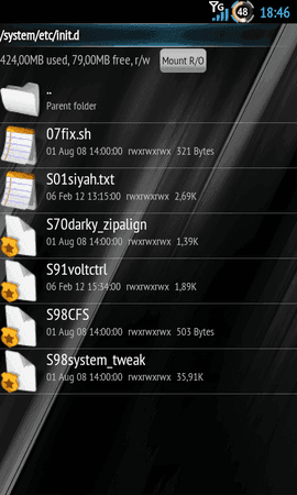

Habe jetzt folgende Skripte drin:

Ich glaube das Voltage Script und das Siyah script vertragen sich nicht.
dass voltage Skript habe ich aber erst nachträglich hinzugefügt...also ohne dass ging es ja garnicht, also das siyah scheint aus irgendeinem Grund nicht gelesen zu werden
Lösche das VC Skript und benenne das andere Script um und zwar musst du einfach mal die txt Endung löschen, vielleicht löst das dein Problem schon wenn nicht brauchst du Notepad++ und musst dort das Skript ins Unix Format umwandeln lassen.
Die txt Endung ist nur dran, weil ich es deaktivieren wollte, weil ja das Volt Skript drin ist...
dann versuche mal das ganze skript per notepad++ ins unix format zu convertieren...die befehle sind nämlich richtig
Funzt nicht... der nimmt das Script nicht an.
Das Voltage Script funktioniert hingegen einwandfrei!
Probiere diese.
Gleiches was du wolltest, aber eben mit UNIX konvertierung. Die Endung weg machen.
