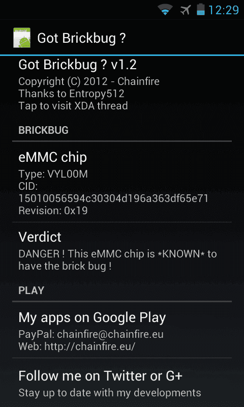

für den emmc-Bug bin ich scheinbar prädestiniert - Bild anbei -

Mach einen Factory Wipe in der Recovery
Factory wipe in der Recovery mit dem Stock Kernel, wenn der eMMC Bug vorhanden ist?!
--Flugpost von meinem I9100 mit CM10 und Schreibfehler--
Ja genau. Er hat die LPI drauf. Da kann man das machen.
Dewegen nehmen wir die LPI immer wieder gern.
ab der 4.04 sollte man sehr vorsichtig sein mit der Funktion.
