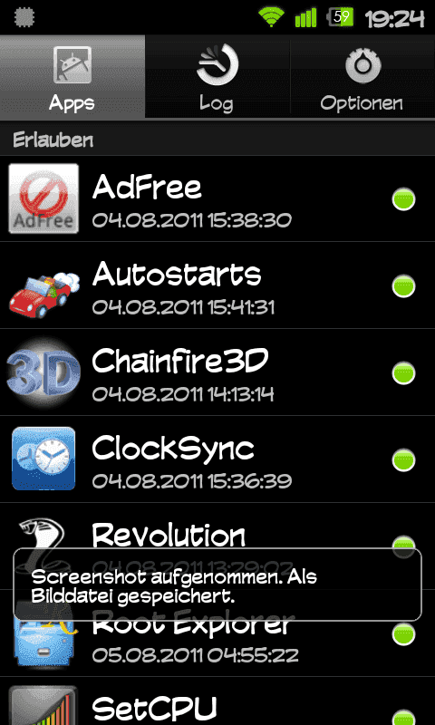

Kann man im Rootmodus eigentlich festlegen, welche Apps rootzugriff nutzen dürfen oder muss man sich bei einem Roothandy mit den Malwareapps gleich doppelt in acht nehmen, weil alle apps vollzugriff aufs handy bekommen können? Sprich datenbanken auslesen usw?
Mit dem CF Root wird die App Superuser installiert. Jede App die Zugriff benötigt fragt Dich vorher um Deine Erlaubnis, die Du seperat erteilen musst.
Also 1x beim Download und dann nochmal wenn Du sie öffnest.
Da kann keine App machen was sie will.
Den Zugriff kannst ihr jederzeit entziehen. Einmal drauf tippen reicht.
Sieh dann so aus:

Danke, hat alles super geklappt. Das mit dem Superuser app hab ich auch schon herausgefunden. Meine Passwörter kenne ich jetzt Dank der Klartextspeicherung des Androidbrowsers auch wieder alle, was einerseits gut ist, andererseits aber höchst bedenklich, dass Google die nicht zumindest AES128 verschlüsselt.
Sehe ich das richtig, dass ohne Superuser zugriff auch kein zugriff auf den /data/data ordner möglich ist, sodass ich mich nicht darum sorgen muss, dass irgendeine app meine datenbanken sonst wohin schickt inkl. meiner cached pws?
p.s. was haste denn auf deinem Screencapture fürn hässlichen Text? Kennst beim Galaxy S2 nicht den Shortcut home + power on button für screen cap? :)
