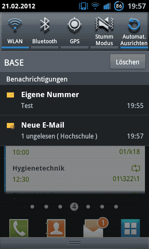

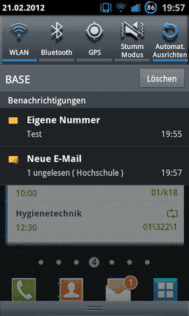

Benachrichtigungs Icons in der Notificationbar abgeändert(farbe statt grau siehe Screenshot )
