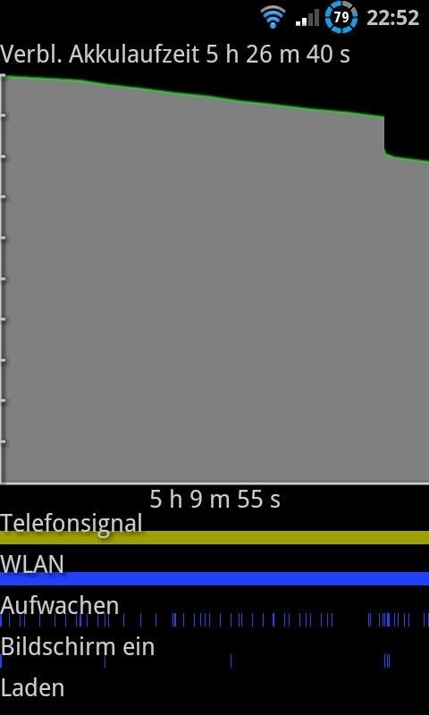

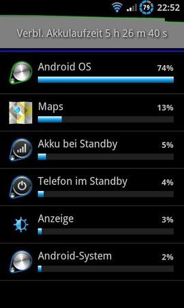

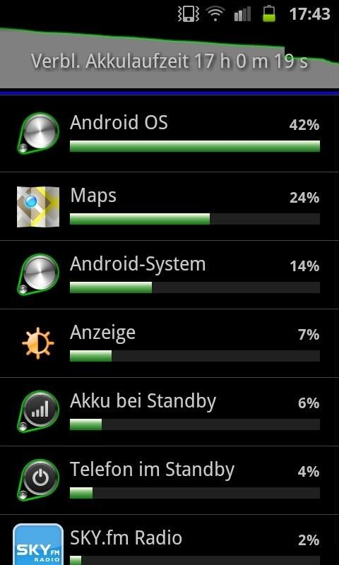

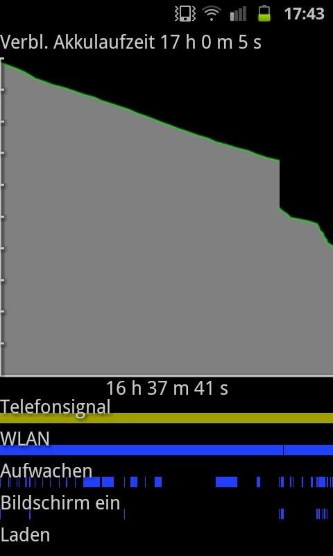

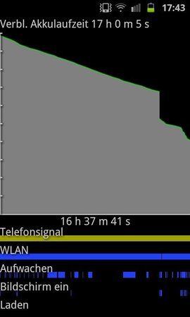

Habe exakt dasselbe Problem. Besitze das Handy seit ca. 3 Wochen und es ist ab dem dritten Tag zum ersten Mal aufgetreten. Bisher insgesamt 5mal. Im Taskmanager waren dabei keine Programme offen.
Auch bei mir entsteht der Fehler in der Original Firmware und in der Litening 1.3.
Einen Wipe oder reset habe ich bisher noch nicht gemacht.
Nachdem das Handy abstürzt Steigt der Akku Verbrauch extram.
Hier ein paar Screenshots
In der ganzen Zeit hatte ich Google Maps nie geöffnet. Ka warum dort der Verbrauch so hoch ist. Man erkennt an den Screenshots gut, dass das Display nur selten an war. Dennoch ist meiner Meinung nach der Akku verbrauch extrem hoch.
