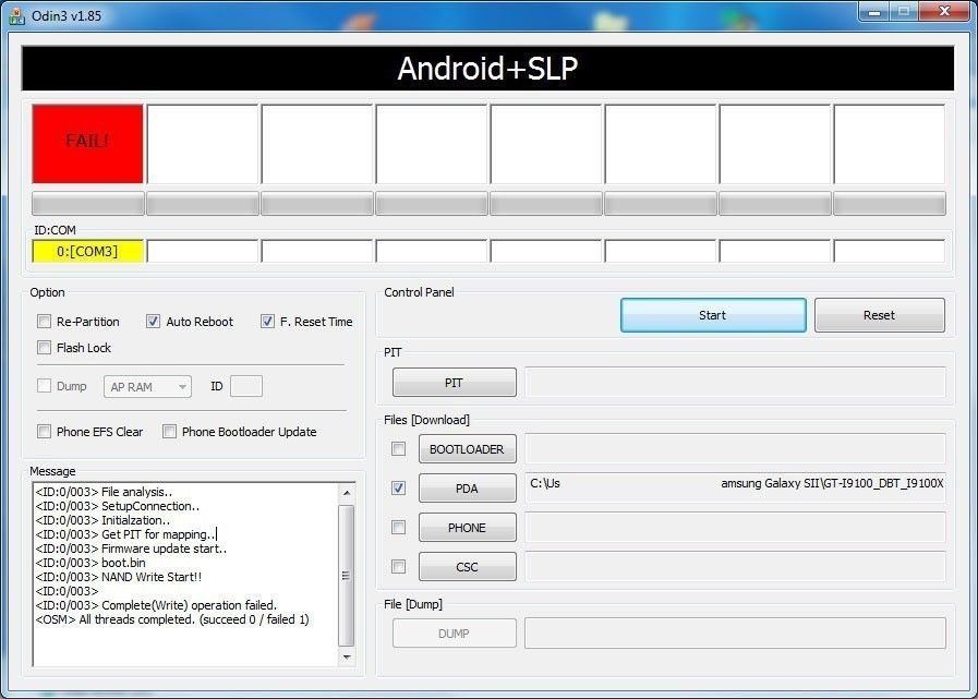

Hoi zusammen,
ich hatte das Lite'ning Rom drauf und wollte nun das handy auf Werkseinstellung zurückstellen, da ich das S2 verkaufen will.
Nun kommt das tolle orangene Zeichen beim booten und das S2 bleibt stehen.
Ich habe dann nach dieser Anleitung versucht das Problem zu lösen:
[OFFURL]https://www.android-hilfe.de/root-hacking-modding-fuer-samsung-galaxy-s2/126994-der-handy-startet-nicht-mehr-hilfe-thread.html[/OFFURL]
Doch bei Odin steht dann folgendes (siehe Anhang)!
Was kann ich machen?
Danke für Euere Hilfe.
Marco
Sicher, dass KIES nicht mehr im Hintergrund läuft ? Auch nicht in der Task-Leiste oder oder im Task-Manager ? Bitte prüfe das nochmals !
Falls bereits geprüft, versuche mal einen anderen USB-Anschluss an Deinem PC.
Falls das beides nichts bringt, bitte nochmal melden :cool2:
Reaktionen: Razfaz
bitte Odin im Admin-Modus starten (rechtsklick auf Odin.exe "als Administrator ausführen")!
Klaus
Reaktionen: Razfaz
Anderen USB Port und als Admin hats gebracht, danke für Euer schnelle und kompetente Hilfe.
