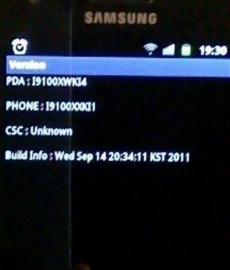

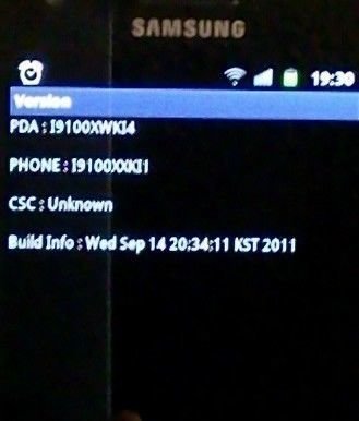

Moin Moin,
wie ich gerade feststellen muss ist hier wohl was nicht richtig! Habe aber keine Custom Roms drauf und auch niee gehabt.
Wie kann ich das beheben?

hast du denn überhaupt probleme?
Hast mal versucht einfach neu zu flashen?

so lange du offizielle FW flasht, wird der Zähler nicht gezählt.
Lade dir diese Multiupload.com - upload your files to multiple file hosting sites! Datei runter.
Passwort: nightly@ghostworker
Entpacke sie und flashe sie mit Odin3 1.85 in PDA.
Danach sollte es wieder laufen und dann sollte da auch wieder unter CSC: XXKH1 stehen.

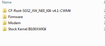

danke Dir für Deine Mühen aber das was sich unterscheidet beim SGS2 zumundesst bis jetzt für mich ist, dass alle Pakete die ich runterlud immer eine MODEM, eine FIRMWARE und ein KERNEL enthielt.
Ich
a) nicht weiss wohin mit dem Kernel (bei Odin)
b) ich ich es vom TAB gewohntz bin das ich auch eine CSC file angegebene muss doch so eine finde ich im Archiv nicht und doch geht es ja gerade darum!
Du schreibst
Ich frage - ja welche von 3 Files ;)
Mir Fehlt auch eine PIT File die liegt dem Archiv auch nicht bei bei dem TAB war immer sowas dabei!

Wenn es eine 1 teilige FW ist, dann braucht die nur bei PDA rein!
Hast Du 3 Teile, dann steht ja dran wo die rein müssen!
Das ext4 Pitfile brauchst Du nicht, Du willst ja nicht neu partitionieren! Man sollte das nur machen, wenn man in einem Loop hängt und es nichts mehr nützt ohne Pitfile zu flashen.
Sonst braucht man das gar nicht, dass erhöht nur das Risiko eines Brick!

Aber 1 FW wird es nicht sein oder ist ja MODEM mit bei! Siehe Screnshot

Bevor ich auf absenden klickte, viel mir ein das ich vor einigen Wochen gelesen, dass wenn die FW ca 500MB gross ist, dass es sich dann wohl um ein Flashen mit 1 Datei handelt!
No Risk no fun - gesagt getan und geflasht! DOCH danach war immer noch ein UNKNOW stehend bei CSC - also vollzog ich ein komplett Reset und sie dah, nun steht überall wieder Daten :)

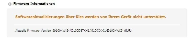

Mein Problem. Ich habe ein gebrauchtes SGS2 bekommen. Nach vorherigem nachlesen hatte ich bereits rausgefunden, dass bei DBT die aktuelle FW die 2.3.4 ist. Somit hatte ich Kies bis heute nie in gebrauch.
Das einzigste was ich bisher gemacht hab, Rooten über superoneclick, Kernel über mobile Odin.
Heute es erste mal an Kies angeschlossen und es kommt folgendes:
Hinter der FW in Klammer EUR

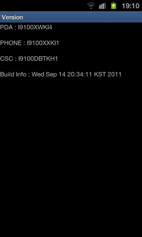

Wenn ich aber über *#1234# schaue kommt dies:
PDA: I9100XWKI4
Phone: I9100XXKI1
CSC: I9100DBTKH1
Habe schon über diese Kombination geschaut: *#272*IMEI#
Da steht oben nur EUR und habe keine auswahlmöglichkeiten auf DBT zu stellen, wie in einem andren Threat beschrieben.
Weiss nun nicht mehr weiter. Möchte Kies wegen ICS noch benutzen.
Schonmal danke für die Antworten.

Habe jetzt nach Ländercodes usw.. gesucht.. paar Seiten gefunden aber über XXKI1 finde ich nichts weiteres... bzw.. kennt jemand eine Seite wo man alles nachschauen kann ? was das ganze zu bedeuten hat...
