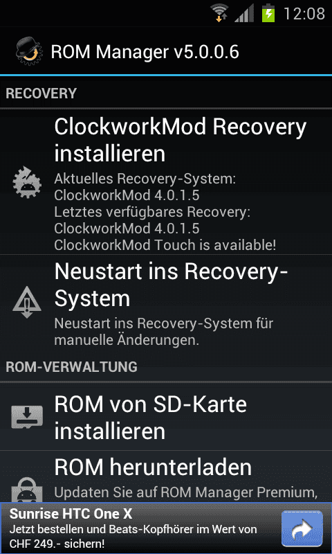

Hallo Leute, ich habe folgendes Problem. Nachdem ich mein Samsung Galaxy S2 über Kies geupdated habe (ICS 4.0.3) ist Superuse (Root) und Clockworkmod Recovery verschwunden. Und genau das hatte ich eigentlich vor. Aber wenn ich den Rom Manager starte steht immer noch, dass ich Clockworkmod Recovery (Version: 4.0.1.5) habe. Wenn ich mit der Tastenkombination in den Recovery Manager gehe, kommt der normale Recovery Manager von Android. Irgendwie ist es nich vollständig gelöscht.
Ich habe im Internet gebrowset aber habe nichts gefunden. Ich will unbedingt alles auf dem Werkzustand haben. Wäre sehr dankbar wenn ihr mir sagen könnt wie man Clockworkmod Recovery löscht. Es ist auch kein Problem wenn ich alle Date löschen muss.

Auf Werkseinstellung zurücksetzen und die interne SD säubern sollte das Problem lösen.
Der ROM Manager flasht die Recovery nicht wirklich, sondern erstellt so eine Art temporäre Recovery-Datei. Wenn du per Tastenkombi in die Recovery willst, kommt die Stock. Wenn du per ROM Manager in die Recovery startest, startet der ROM Manager eigentlich nur diese Datei.

Hallo Leute, Danke für die Hilfe. Ich habe mein Samsung Galaxy S2 auf Werkseinstellung zurückgesetzt. Komischer Weise hat erst nach dem 2ten Factory Reset geklappt. Das Clockworkmod recovery ist vollständig entfernt. Nochmals Danke. :)
