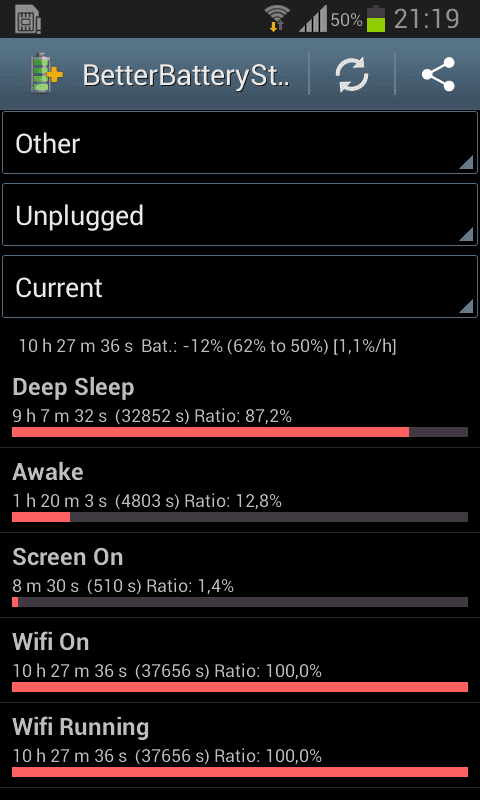

Moin an alle :D
Kurze Frage, irgendwie werde ich nicht glücklich. Habe für einen Verwandten ein gebrauchtes S2 gekauft (ohne G :D) und wollte ihn eine brauchbare FW installieren. Das Gerät war sogar vorher schon gerootet, deshalb hatte ich die interne SD Karte formatiert usw. bevor dann die NEAT 5.9 Rom raufkam.
Mit dieser Rom hatte ich im Akkuverbrauch Fenster Android OS Verbrauch bei über 20% fast sogar 30. Das heißt innerhalb von einigen Stunden rumliegen verlor das S2 mal gerne 20% des Akkus....
Dann habe ich die MS3 FW installiert, die ja die aktuellste aus Spanien ist. GENAU das gleiche Problem wieder sehr hoher Standby Verbrauch und WIEDER Android OS mehr als 20% daran beteiligt.

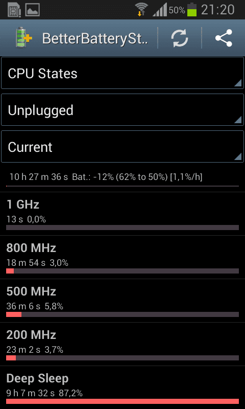

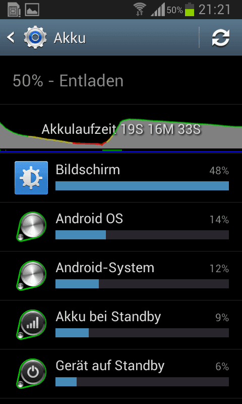

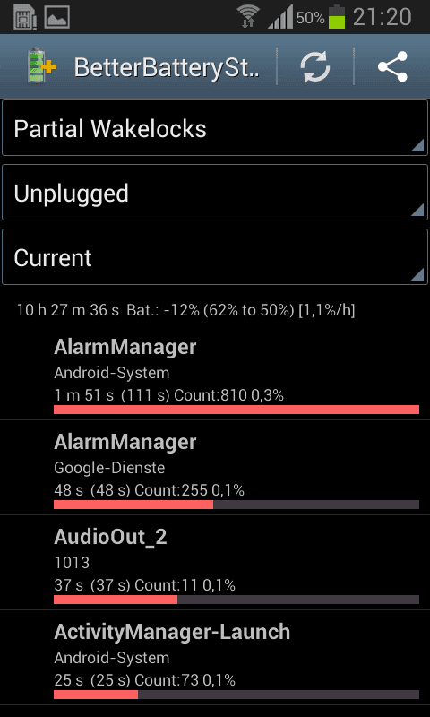

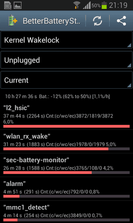

Gestern 3tlg ICS FW installiert und einmal vor dem ICS Flash Werkseinstellungen gesetzt mit Formatieren, danach nach dem ich wieder auf der MS3 war noch mal. So jetzt hatte ich das Gerät bei knapp über 60% gehabt und nach wahrscheinlich 10 Stunden (wird man ja auf dem Screen sehen wann es geladen wurde, ab der Mitte ungefähr) hat es 15% verloren... Auch noch nicht optimal, jedoch wird jetzt Android OS mit 14% angezeigt schon mal deutlich weniger :) Habe auch extra Better Battery Stats laufen lassen und lade euch die Screenshots hoch, könnt ihr was damit anfangen??
Danke im voraus!
Sanj3k

Die angehängten Grafiken sehen doch gar nicht soo schlecht aus. 87% DeepSleep sind nicht schlecht und wenn du das WLAN noch ausmachst, wenn du es nicht brauchst, ...

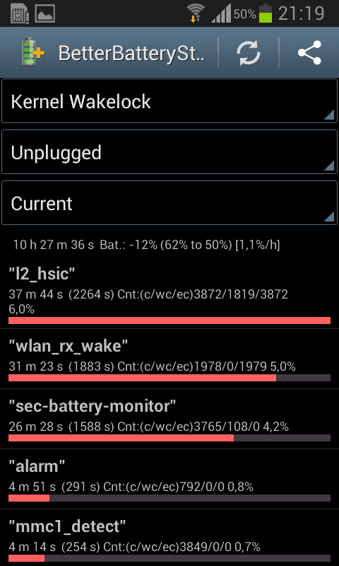

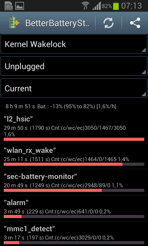

Okay aber wie kommt dieser l2_hsic zustande??? Das soll doch was mit dem Modem/Sendemasten zu tun haben (nach meiner Recherche über Google nur mit irgendwelchen Modem flashen lösbar) Obwohl das Gerät OHNE Sim Karte, ohne GPS, Bluetooth, Sync oder sonst was läuft, kein Whatsapp oder so NICHTS läuft. Da bin ich schon etwas enttäuscht über den Verbrauch :(
Edit: Also nur Wlan war an und sonst lag es einfach nur rum, wie gesagt dieses Android OS im Akku wundert mich, denn z.B. bei meinem aktuellen Gerät dem HTC One ist Android OS jetzt grade auf 7% und eben nicht höher als 10%, beim S2 war ja bei der Neat Rom auch bei 30%....

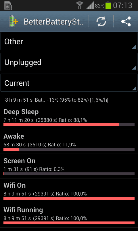

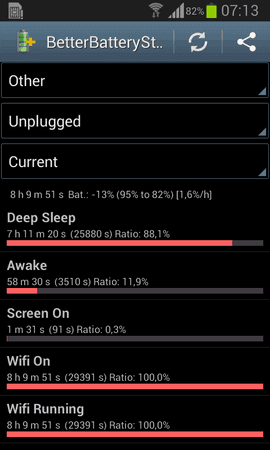

Naja dachte mir mit den nächsten Akkuladungen wird das eventuell weggehen NICHTS ist :( schön 1,6% Akkuverlust pro Stunde und hier sieht man es noch besser!! 1min oder so Screen On aber guck mal wie viel Awake!!! Also im Hintergrund macht es einfach irgendwas, "was nicht sein sollte" deswegen bin ich ja so überzeugt und vergleiche das mit anderen Geräten. Weil Normalerweise müsste es doch vollkommen in den DeepSleep gehen.
Und dieses mal ist Android OS auch wieder bei seinen schönen 30% angelangt!
