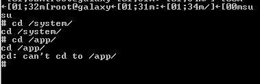

Den Ordner /system/app/ MUSST du haben. Versuch mal per Shell mit
su
cd /system/
cd /app/
ls
der versuch gibt folgendes aus:
sorry, war grad was zu essen machen.
kannst du mir auf die schnelle ne konsole nennen, die diese verrückten ;) farbcodes umwandelt?
ansonsten würd ich sagen, wirf selbst einen blick drauf. da könnte nämlich plötzlich ein ordner namens app aufgetaucht sein!
Jap da ist er. Droidexplorer hat eine Konsole intgriert, welche diese Codes umwandelt.
ist der für win oder fürs galaxy??? EDIT: welch dumme frage! vergiss das schnell ;)
und wie komm ich nun an den verflixten ordner????????????? was soll daas denn? ich kann doch sonst alles sehen? und warum komm ich mit "cd" auch nicht in den ordner
