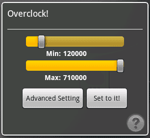

Mit dem OverclockWidget (kostenlos) lassen sich die Werte auch setzen.
Dazu in den 'Advanced Settings' erst 'Use your frequencies' auswählen, anschliessend auf 'Detect frequencies' gehen.
Nun kann man bei 'Click here to define' die Frequenzen auswählen die man in der Auswahl haben möchte.
Oben im Dialog kann man unter 'Screen On Freq Settings' und 'Screen Off Freq Settings' die min und max Werte für Bildschirm An und Aus festlegen.
Unten noch 'Auto start on boot' aktivieren und wichtig: mit 'Save' das Speichern nicht vergessen!

danke für die info, da hab ich wohl mit kanonen auf spatzen geschossen mittels script. egal, hauptsache damit ist es behoben

MUSS das OverClock Widget auf dem homescreen vebleiben um seine funktion zu erfüllen???

@marvelous
hab mal das overclockwidget probiert, das widget muss dauerhaft auf dem homescreen verbleiben, wenn ich es lösche wird beim neustart nix ausgeführt. somit muss auch ständig der dienst laufen, scheint aber keine großen auswirkungen auf den stromverbrauch zu haben.
ich werd es noch ein wenig laufen lassen aber wahrscheinlich zum autostart.sh zurück kehren, das wird einmalig beim systemstart ausgeführt und dann is ruhe.
