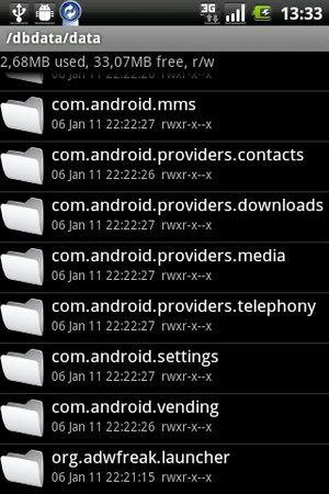

So ich konnte natürlich nicht abwarten und hab mich an den Versuch gewagt.
Bin folgendermasen vor gegangen:
1 - com.adw.launcher aus dbdata\data gelöscht danach org.adwfreak.launcher von data\data nach dbdata\data verschoben
2 - dann die RC raus geholt
Code:
adb pull /system/bin/rc rc
und die RC angepasst:
Code:
### Move app ######
echo "GaospRC : Moving remaining system app from /data to /dbdata..."
if [ ! -d "/dbdata/data" ]
then
    mkdir /dbdata/data
    chmod 777 /dbdata/data
fi
if [ ! -h "/data/data/com.android.providers.contacts" ] && [ -e "/data/data/com.android.providers.contacts" ]
then
    mv /data/data/com.android.providers.contacts /dbdata/data/com.android.providers.contacts
    ln -s /dbdata/data/com.android.providers.contacts /data/data/com.android.providers.contacts
fi
if [ ! -h "/data/data/com.android.contacts" ] && [ -e "/data/data/com.android.contacts" ]
then
    mv /data/data/com.android.contacts /dbdata/data/com.android.contacts
    ln -s /dbdata/data/com.android.contacts /data/data/com.android.contacts
fi
if [ ! -h "/data/data/com.android.browser" ] && [ -e "/data/data/com.android.browser" ]
then
    mv /data/data/com.android.browser /dbdata/data/com.android.browser
    ln -s /dbdata/data/com.android.browser /data/data/com.android.browser
fi
if [ ! -h "/data/data/org.adwfreak.launcher" ] && [ -e "/data/data/org.adwfreak.launcher" ]
then
    mv /data/data/org.adwfreak.launcher /dbdata/data/org.adwfreak.launcher
    ln -s /dbdata/data/org.adwfreak.launcher /data/data/org.adwfreak.launcher
alles wieder zum Galaxy verschoben:
Code:
adb remount
adb push rc /system/bin/rc
und das Galaxy neu gestartet und soweit ich das beurteilen kann hat alles so geklappt wie ich mir das vorgestellt habe denn der com.adw.launcher wird nicht mehr im dbdata\data angelegt und unter data\data gibt es auch keinen org.adwfreak.launcher Ordner

also ich habe den ADWLauncher in /system/app ersetzt durch den ADWex (den habe ich dann umbenannt). Daraufhin habe ich die rc verändert.
Leider aber hat das alles keine Auswirkungen. Hatte das Problem schonmal, dass ich scheinbar alles in die rc schreiben kann, es von meinem System aber ignoriert wird.
Naja irgendwie muss ich wohl damit leben ;) ;(
Mit einen Bug leben, den man beseitigen kann, könnte ich nicht:)
Also:
EX installieren, Neustarten und damit registrieren lassen.
In die Rc deinen EX einpflegen und Neustarten.
Der Rc Eintrag sollte so aussehen!:
then
ln -s /dbdata/data/org.adwfreak.launcher /data/dataorg.adwfreak.launcher
fi
unter org.adwfreak.launcher meldet sich der ex doch im /Hauptbereich/Data/Data an
oder? wenn da anderes steht, gibst du das dann anstatt von org.adwfreak.launcher
ein.
Nach den ganzen Kram, sollte nach einem Reboot unter /Hauptbereich/Dbdata/data
dein Launcher eingebettet sein..
Und mich würde mal interessieren, wie du deine RC editierst?
wie kopierst du sie wohin und mit was für ein Programm
bearbeitest du sie?:confused:
Also mein RC Eintrag sieht wie folgt aus:
then
then
fi
Ich verändere die RC indem ich sie mir per adb hole, dann benutz ich Wordpad um die Aenderung durchzufuehren, dann push ich die Datei wieder zurück mit adb.

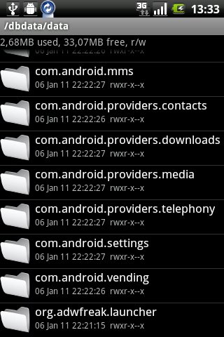

Unter Data/data steht bei mir der org.adwfreak.launcher drin. Aber unter dbdata steht com.android.launcher drin.
Ich habe vor der Rc-Änderung die ADWLauncher.apk im Ordner /system/app mit nem filemanager gelöscht und die .apk vom LauncherEx in ADWLauncher.apk umbenannt und in den Ordner /system/app per filemanager (SUFBS) eingefügt.
Eine Sache ist mir noch aufgefallen: Im Taskmanager wurde mir einmal kurz anstatt ADWLauncherEX adwfreak.launcher angezeigt. Das war vor dem letzten Reboot nach der Änderung der RC , jetzt steht da wieder ADWLauncherEX, wobei ich eigentlich erwartet habe, dass da garnix mehr steht, wenn mein System glaubt es ist der Systemlauncher.
Und ich kann damit auch nich leben, aber eine manische Depression möchte ich jetzt auch nich durchleben, deshalb finde ich mich zur not damit ab, bin eben nich so der Linux Crack ;) leider
EDIT: ich seh grad dass ich 2 Zeilen mehr in der RC drin hab, als du mir zugestehst ;). Die sollte ich evtl ma rausnehmen!
wordpad ist der fehler. notepad oder notepad++ nutzen. wordpad schreibt noch andere sachen in die datei...
