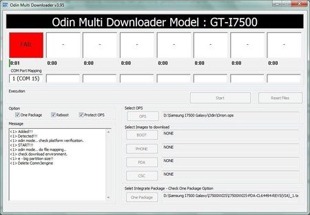

Ich meinte das Original II5 entpacken und die dort vorhandene Recovery durch die von DRAKAZ ersetzen und dann wieder zu ner .TAR packen. Diese dann per Odin einspielen. Habs jetzt mal versucht, klappt aber nicht. Kommt ne Fehlermeldung in Odin.
Was für eine Fehlermeldung?
Das Recovery von Drakaz hast Du hoffentlich auch umbenannt (bei mir heißt die "recovery.img", muss aber in dem TAR "recovery" heißen)
Ja, das umbenennen von recovery.img in recovery hab ich vorher gemacht.
Hier mal die Fehlermeldung als Screenshot:
Hmm... Die einzige Lösung, die ich zu "big partition size" gefunden habe, ist, das ganze an einem anderen Rechner zu probieren :(
Hmm... naja. Ist mir aber jetzt erstmal egal. Habs hinbekommen, drakaz über fastboot einzuspielen. trotzdem Danke!
