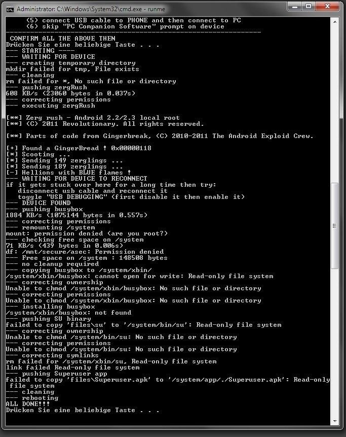

Als nächsten Schritt möchte ich jetzt DooMLoRDs Easy Rooting Toolkit einsetzen. Beim starten von "runme.bat" komme ich über den Start des Daemon nicht hinaus. Manchmal wird sogar das Gerät nicht erkannt.
Ich glaube, dass ich alle notwendigen Einstellungen gemacht habe (Fremdsoftware akzeptieren und Debugging-Modus einschalten). Die Google-USB-Treiber wurden ja schon während des Unlocken installiert.

Ich bin inzwischen etwas weiter gekommen. Offensichtlich stimmte etwas mit den Google-USB-Treibern nicht. Ich habe mir jetzt die neuesten von der Sony Developer-Site geladen und installiert. Jetzt geht das Skript weiter, hakt aber an anderer Stelle (siehe Anhang).
Kann mir jemand sagen, was das Problem ist? Ich vermute fehlende Schreibrechte. Wie kann ich das ändern?
Edit:
Bin (leider) wieder etwas schlauer. In einem anderen Forum fand ich folgendes:
You cant root the .69 firmware. Unless you flash a different kernel.
Leider habe ich genau diese Firmware. Jetzt wird's also richtig schwierig. Da muss ich mich erst einlesen, wie ich einen neuen Kernel flashe. Welchen würdet Ihr mir empfehlen?
