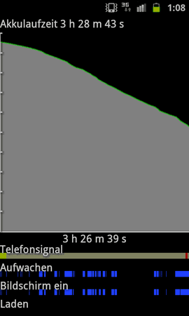

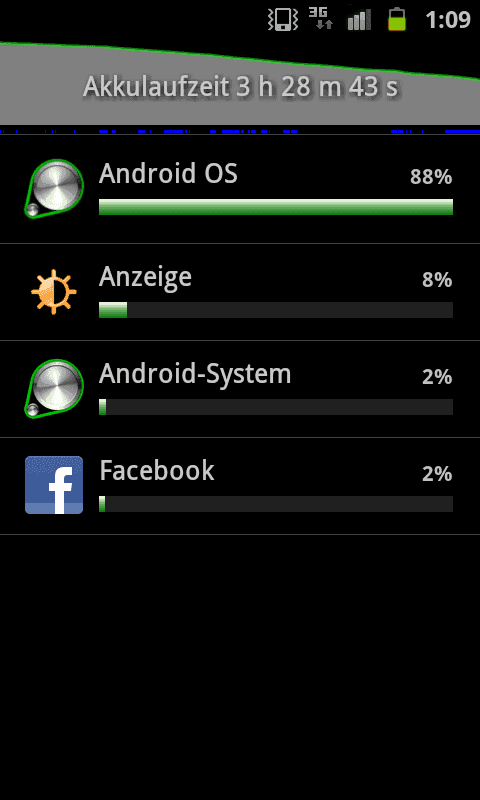

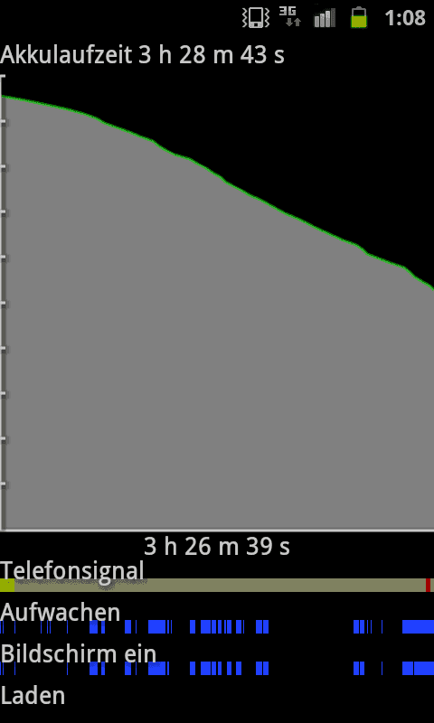

Ich habe auf meinem pro cm 7.2 109 installiert und das baseband .64.
Nun braucht mein pro im standby abolut stock, nichts installiert, pro stunde ca 10% akku. Einfach nur durchs daliegen. Im bereich der kamera wird es auch warm.
Habe vor und nach dem flashen saemtliche caches gelöscht, auch die battery stats.
Hat wer von euch das selbe problem oder gar eine lösung dafür?
Liebe gruesse und danke,
Ingo

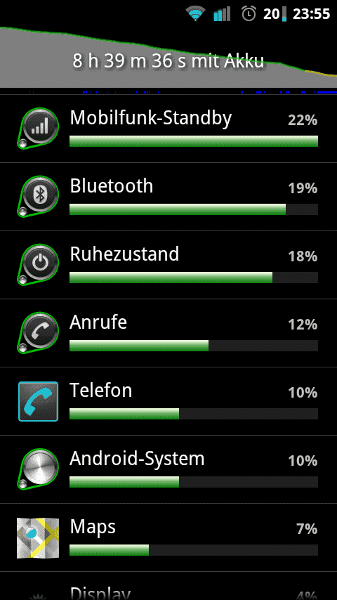

so siehts bei mir aus. Deep sleep funktioniert problemlos. Mobilfunk standby ist sehr prominent und der akku rauscht runter, dass mir schwindelig wird :(
Wie sieht denn das bei euch aus?
Lg und danke,
Ingo
