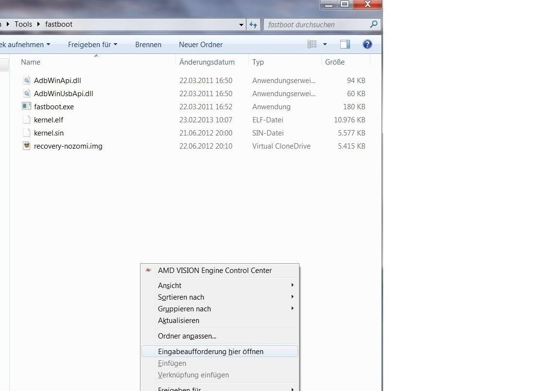

Du musst ein Eingabeaufforderungsfesnter im fastboot Ordner öffnen. und dann die beschriebenen Befehle ausführen, zuvor musst du dir natürlich die zu flashende Rom herunterladen und am besten in den fastboot ordner packen.
