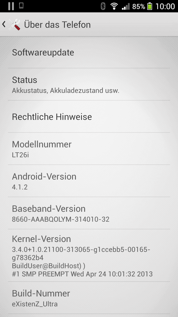

Hier ein Screenshot.

Also du hast definitiv den falschen Kernel, dass sehe ich am Build Date (April)
Im root thread habe ich denn Kernel verlinkt (5MB), Flashtool hast du ja...
Edit:
https://www.android-hilfe.de/showthread.php?t=465476
Schritt 12 bis 15!
