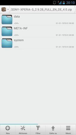

Finde einfach kleinen kernel. Ich denke die ZIP enthält keinen kernel sonst könnte ich die ZIP ja einfach über cm Flashen da wenn ein kernel enthalten wäre sich dieser mit Flashen würde, oder? :/
Gesendet von meinem Xperia S mit Tapatalk 2

hm, haben sie das bootimage rausgenommen in den neueren versionen? egal
und nein, das Boot.img wird nicht mitgeflasht
Okay vielen dank, dann nehme ich einfach die Boot img aus einer älteren version.
