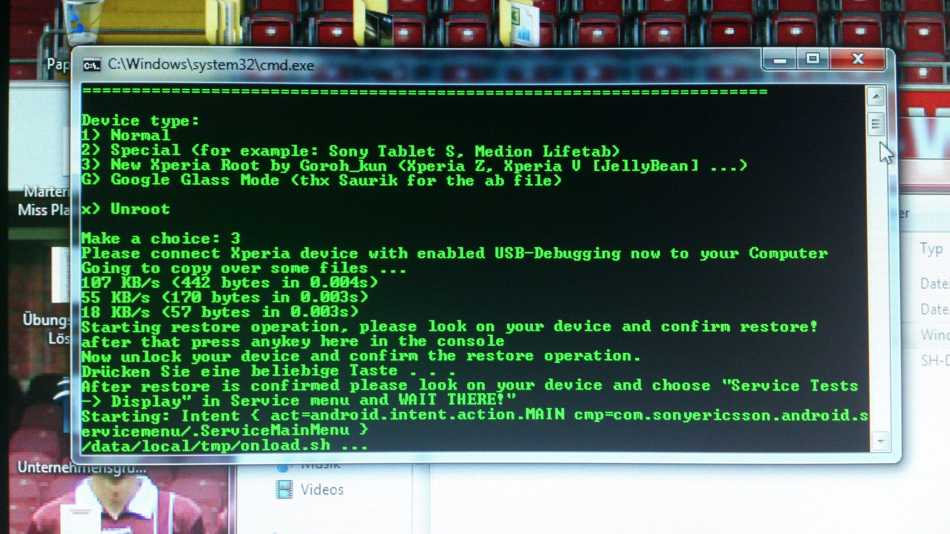

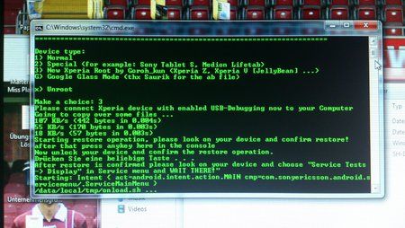

Ich bin ganz neu hier in der Community und hoffe, dass ich gleich erfolgreich Hilfe bekomme. Es geht um mein Sony Xperia S, Version 4.1.2. Ich möchte es gerne rooten und kam auf die leichte Methode durch Bin4ry. Ich habe es im Debugging Modus, ''Unbekannte Herkunft''ist auch aktiviert.
Ich drück wie nach der Vorschrift die Taste 3, um ein JB Gerät zu rooten.
Ich befolge die Anleitung bis zu diesem Punkt:
Da soll ich im Servie Menu auf ''Display'' klicken, habe dieses auch so folgerecht gemacht. Nur dann passiert nichts mehr. (Im Anhang noch ein Video, wo das rooten weitergeht, erfolgreich)
