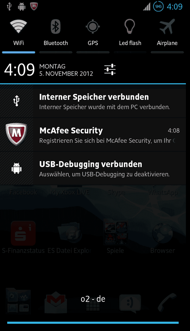

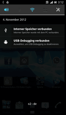

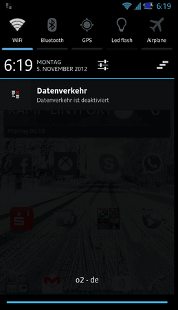

Hi leute habe in einem anderen forum einen weg gefunden die quicksettings in die statusleiste unseres xperia s zu bringen, ich habe die original rom und nur root und es klappt perfekt.
Hier die System.ui.apk
https://dl.dropbox.com/u/64157722/SystemUI.apk

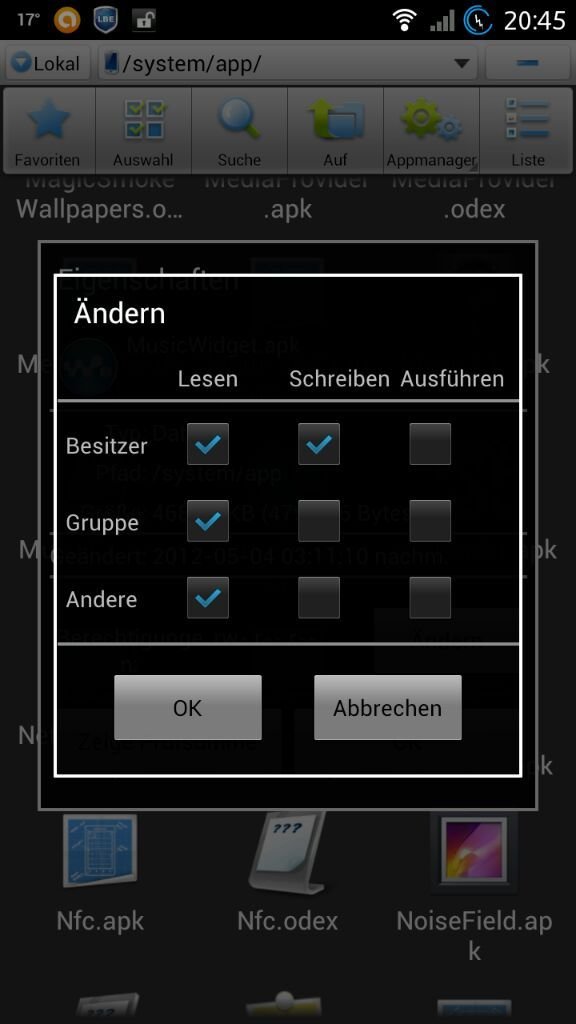

Die datei in den ordner System kopieren dann drauf drücken und in der lieste nach unten scrollen und eigenschaften wählen. Es sind 6 haken gesetzt 3 liinks und 3 in der mittleren reihen.
Die unteren 2 in der mitte abhaken und gut ist.
Die datei jetzt in den ordner APPS verschieben und die originale ersetzen.
Es kann sein das da im ordener apps eine datei ist die systemui deodoxed oder so ähnlich heist, diese einfach löschen.
einmal ein bild mit den haken und ein bild des ergebniss.

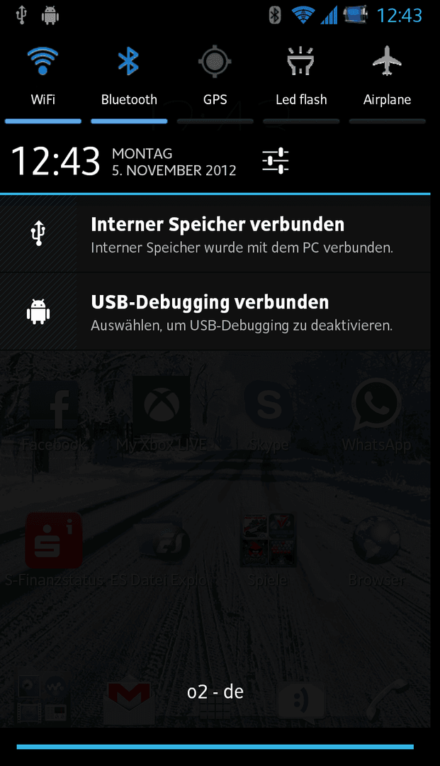

Hier habe noch ne andere system ui in die original rom gepackt die gefällt mir besser die batterie und das wlan symbol in der leiste wird noch geändert
So das rechte bild ist jetzt mit meiner angepassetn baterie die ich schon beim htc hatte

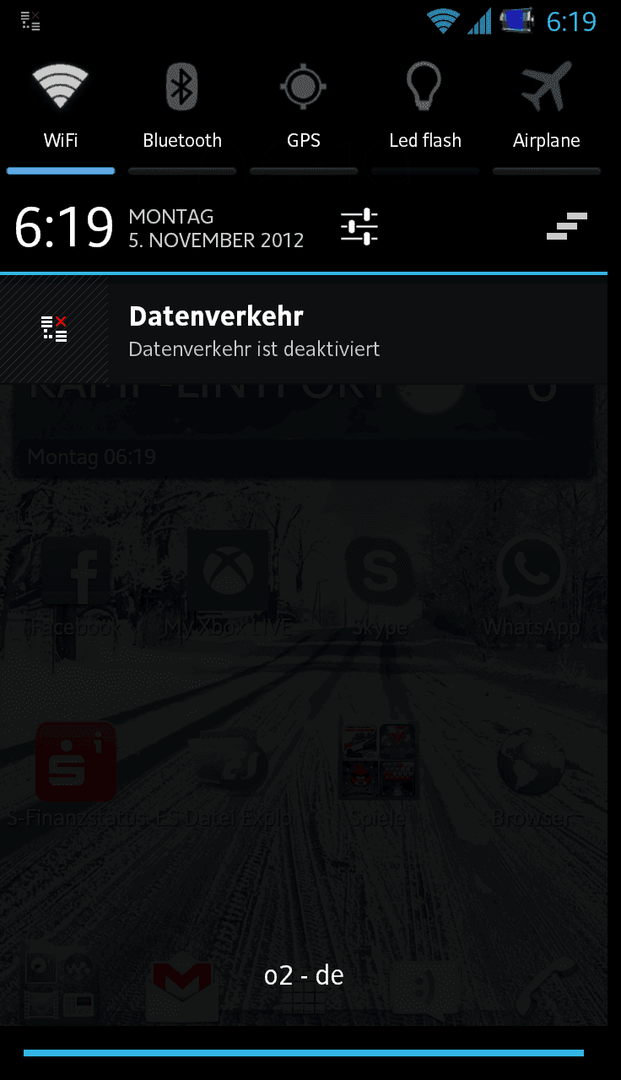

Jetzt das letzte bild ist die fertige pull down bar

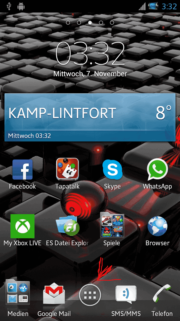

So habe ebend noch in der original rom mit dem original launcher das menü icon geändert.

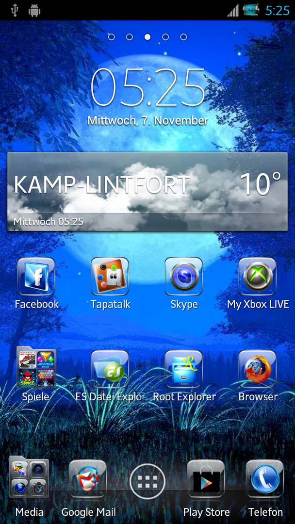

Habe mal mit desktop v die app icons gegen glass icons ersetzt
