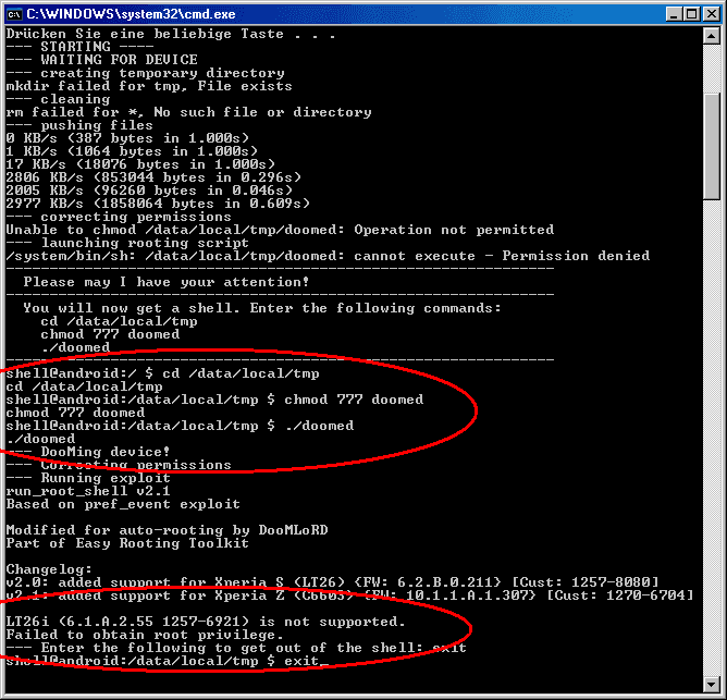

Hab das Script einmal durchgespielt, zum Probieren. Ich denke ich weiß wo du hängen bleibst, nämlich bei der oben eingeringelten Stelle aus meinem Screenshot.
Da musst du nur die drei Kommandos eingeben, die oberhalb stehen (steht ja auch da ;) )
cd /data/local/tmp
chmod 777 doomed
./doomed
Dann läuft das Script weiter.
Wenn ein Fehler wie bei mir unten eingeringelt gemeldet wird, kannst du mit dieser Methode noch nicht rooten! Doomlord arbeitet aber dran.
Dann musst du zuerst die Stock ftf .211 von Doomlord drüber flashen, Anleitung siehe auch hier
Da du schon auf JB bist, geht das auch ohne Datenverlust!
Bei mir musste natürlich ein Fehler kommen, bin ja zurück auf ICS :rolleyes:

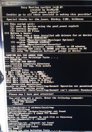

Bei mir kommt die Fehlermeldung bzw. gehts nicht weiter.
Mit der LT26i_6.2.B.0.211.ftf geflasht. Leider keine Verbesserung.
Grüße aus DD

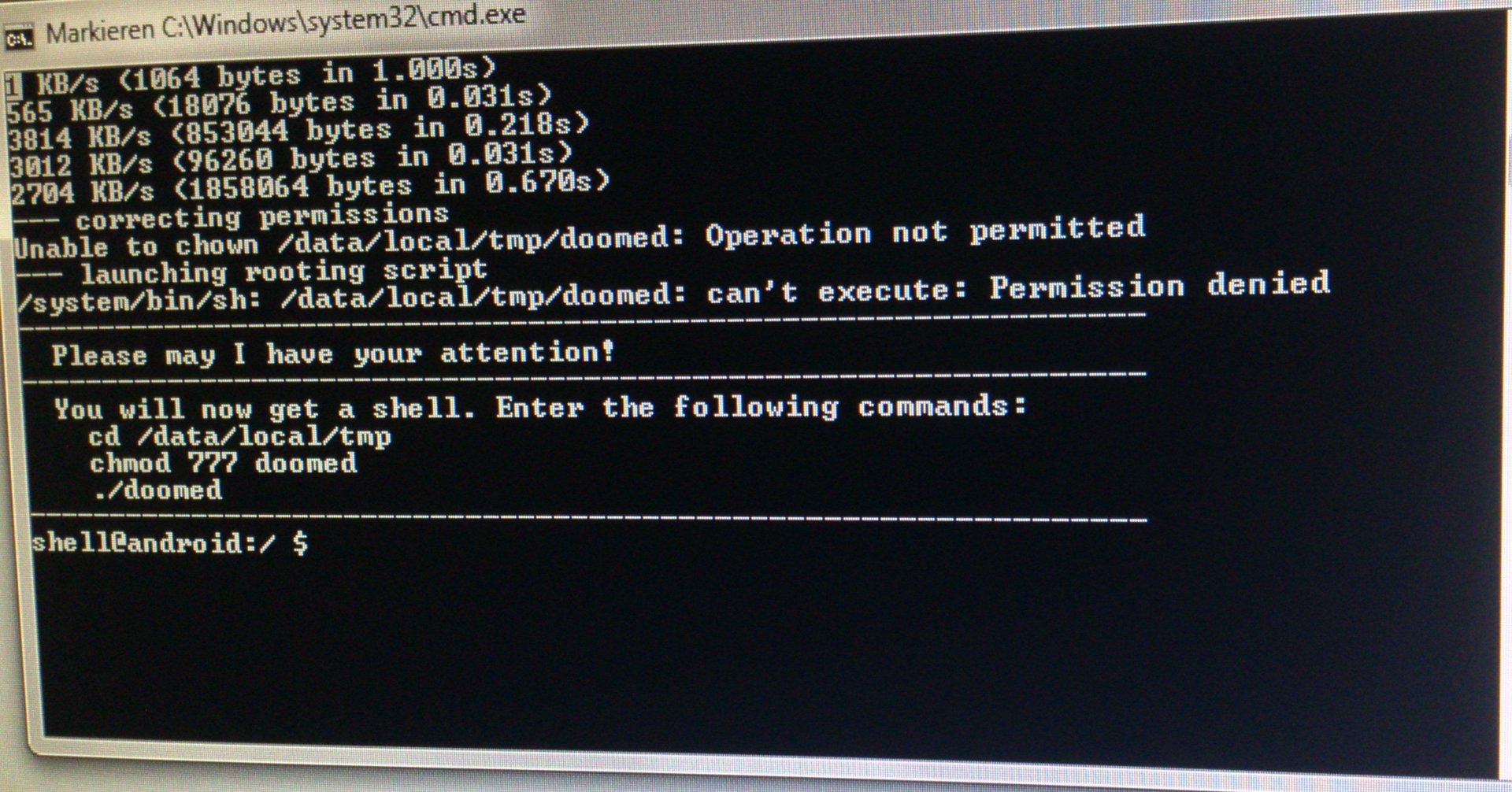

kommt immer not found !
es klappt einfach nicht
