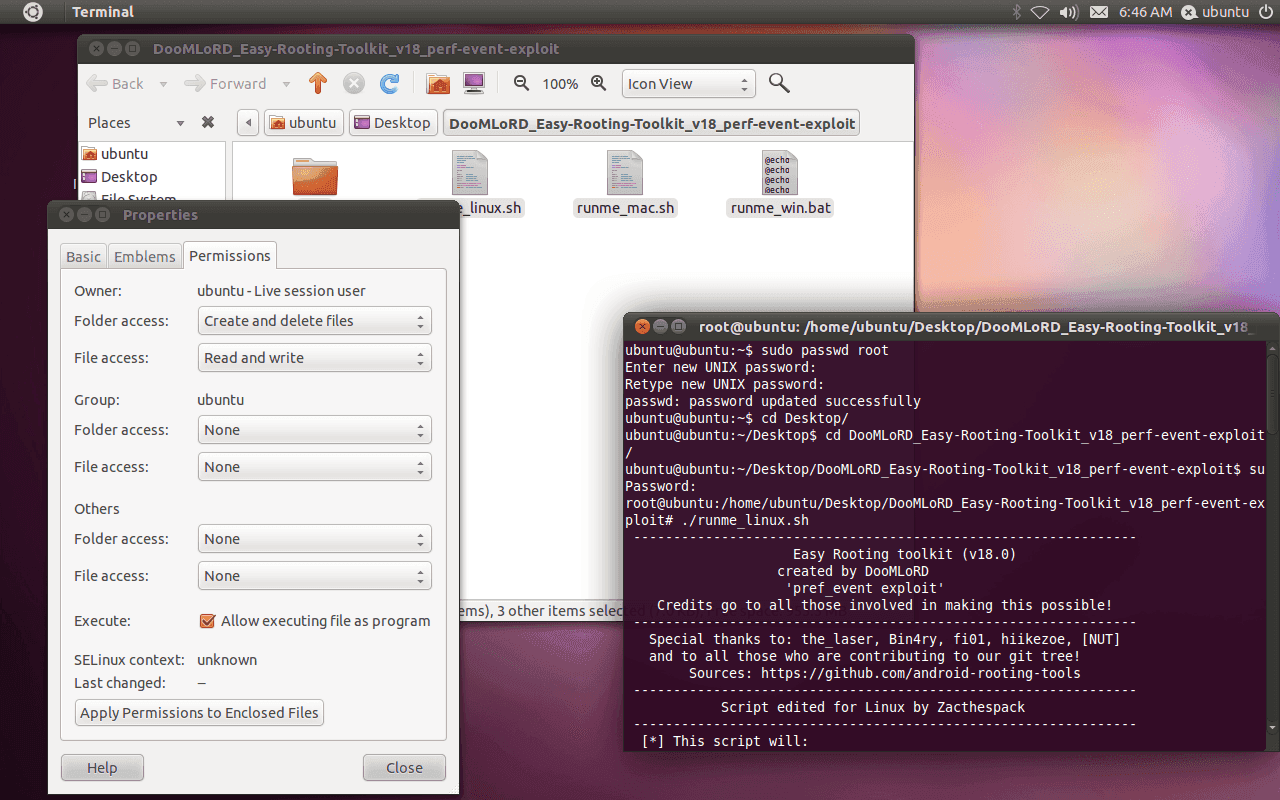

Okay, dann machen wir das mit Ubuntu ;) Du bist aber definitiv kein DAU!
Als erstes musst du das Ubuntu ganz normal starten, ich verwende Ubuntu 11/04 (ja... is alt...). Ich habe schon während des Bootvorganges das Handy an den PC angschlossen, damit mit den Treibern alles passt.
Um das Terminal zu starten: links oben auf das Ubuntu Symbol klicken und im Suchfeld terminal eintippen -> Das Terminal Fenster wird geöffnet.
Um irgend was ändern zu könnne, musst du bei den Ubuntu- Live Distributionen den Root Account aktivieren. Das machst du im Terminal mit
sudo passwd root
Man wird dann aufgefordert ein neues Root- Passwort festzulegen - fertig.
Als nächstes entpackst du die Doomlord_Easy-Rootingxxxx.zip Datei auf den Desktop. Das Zip Archiv muss unbedingt entpackt sein! Markiere dort alle Dateien und den Ordner "files" und wähle sie mit einem Rechtsklick an, um die "Properties" zu öffnen. Dort gibt es einen Reiter "Permissions" . Dort musst du bei "Execute" "Allow executing file as a program" den Haken setzen und dann natürlich noch "Apply Permissions to enclosed files" ausführen. Im Screenshot ist das links dargestellt.
Im Terminal Fenster dann folgende Befehle eintippen - achte auf Groß- und Kleinschreibung!:
Code:
cd Desktop
cd DooMLoRD_Easy-Rooting-Toolkit_v18_perf-event-exploit
[i]Tipp: nach dem "cd D" einmal auf die Tabulator- Taste Drücken, zum Autovervollständigen! [/i]
Das Script dann als root starten :
su        [i](es folgt die Passwortabfrage)[/i]
./runme_linux.sh
Im Normalfall wird es dann durchlaufen 8)
Ich habe es zweimal genau nach der Anleitung durchgespielt und es hat funktioniert, müsste also bei dir auch gleich ablaufen!
Viel Erfolg!

Hallo sessions vielen Dank für die Anleitung, die wunderbar geklappt hat. Unter Ubuntu keine Treiberprobleme und das Script lief sehr gut durch.
Die Root Checker App sagt: Sie haben Root Access :)

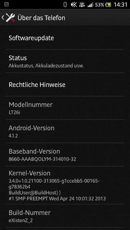

ich habe bis jetzt schon mehrere Roms auf mein Xperia S geflashed und das dann nach dem Root mit CWM Recovery gemacht.
Nun wollte ich die aktuelle eXistenZ Ultra-Rom (ich nutze momentan eXistenZ 2) auf mein Smartphone installieren und da ist mir aufgefallen, dass ich kein CWM mehr auf dem SMartphone habe und daher nicht im Recovery Mode starten kann.
Nun wollte ich CWM mit RecoverX wieder installieren, jedoch funktioniert dass nicht, da das Tool mein Smartphone nicht erkennt, obwohl ich Universal ADB Driver installiert und USB Debugging aktiviert habe.
Woran kann es liegen, dass RecoverX mein Smartphone nicht erkennt?
Wie kann ich das CWM sonst noch installieren?

Vielen Dank für deine Antwort. Ich habe keinen Stock Kernel mehr sondern den im Bild zu sehenden. uploadfromtaptalk1398861310013.jpg
Ich habe auch Xparts installiert aber auch damit lässt sich kein Recovery installieren.
