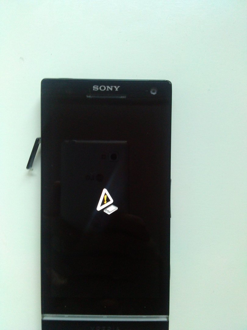

Hallo Freunde,
nun lacht mich nicht aus, aber ich hab schon einiges geflasht, aber irgendwas mach ich falsch.
keine ahnung woran es liegt, ich habe mal ein foto beigefügt und versucht auf die rudimentäre 73er version zu flaschen.
Mein Fehler war, dass ich vorab die NFC.APK (NFC dienst entfernt hatte und durch eine modifizierte Version zu ersetzen).
Dann poppte vorab die Meldung auf das com.nfc.android ( als das der dienst )
vorab beendet wird und dennoch kam die meldung immer wieder.
Der BL ist bereits geöffnet und im fastboot modus hab ich die 73er per
fastboot flash sytem 73.img erfolgreich geflasht
O:\Root Package\fastboot>fastboot.exe -i 0x0fce getvar version
version: 0.5
finished. total time: 0.016s
O:\Root Package\fastboot>fastboot.exe flash system 73.img
sending 'system' (407934 KB)...
(bootloader) USB download speed was 16375kB/s
OKAY [ 25.531s]
writing 'system'...
(bootloader) Flash of partition 'system' requested
(bootloader) S1 partID 0x00000004, block 0x00022000-0x00221fff
(bootloader) Erase operation complete, 0 bad blocks encountered
(bootloader) Flashing...
(bootloader) Flash operation complete
OKAY [ 55.547s]
finished. total time: 81.078s
aber dennoch erscheint die fehlermeldung siehe Anhang :confused:.
ich hab auch schon ein wipe durchgeführt mit
fastboot -w
und danach nochmal das system komplett mit der Basis Version 73 geflasht.

Hast du schon mal das komplette system mit flashtool neu aufgespielt?
Gesendet von meinem Xperia S mit Tapatalk 2
Wenn nicht würde ich das mal machen.
mit flashtool im Flashboot modus (grün) versucht und folgende Meldung spuckt er bei FLF File LT26_6.1.A.0.452_Generic_CH_1257-3740_.ftf
aus....

hab dann nochmal versucht per fastboot das system mit der 452er generic zu flaschen
version: 0.5
finished. total time: 0.000s
O:\Root Package\fastboot>fastboot flash system XperiaS_prerooted_ICS_452.img
sending 'system' (563240 KB)...
(bootloader) USB download speed was 16324kB/s
OKAY [ 35.359s]
writing 'system'...
OKAY [ 78.250s]
finished. total time: 113.609s
bin verzweifelt. es startet und das Symbol erscheint wieder :(
ich werde jetzt auf werkseinstellung zurücksetzten und nochmal den steinigen weg gehen ;-)
:cursing::cursing::cursing::cursing::cursing::cursing:
Neu aufgesetzt...
Gesendet von meinem LT26i mit Tapatalk 2
