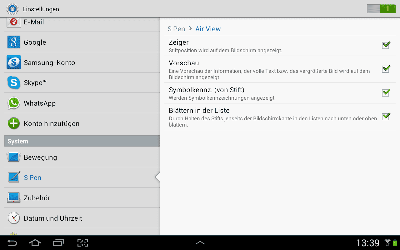

Das Symbol aus dem Video erscheint nur, wenn du in den Einstellungen den Stiftzeiger aktivierst (Einstellungen > S Pen > AirView (gedrückt halten) > Haken bei "Zeiger" setzen). Aber auch dieser spinnt unter 4.1.1 in S Note rum, indem er einfach verschwindet.

Hast du die Haken wie auf dem Bild gesetzt?

Oh, nein. Das Häkchen hat gefehlt. Jetzt versuche ich es gleich noch mal ...
Der ursprüngliche Beitrag von 13:47 Uhr wurde um 13:56 Uhr ergänzt:
Jetzt komme ich mir aber wirklich ein bisschen blöd vor. Es ist alles so, wie es sein soll. Zwar setzt der Zeiger manchmal aus, aber wenn er zu sehen ist, klappt es auch mit dem Umschalten. Ich muss wahrscheinlich wirklich noch üben, damit das alles alltagstauglich bei mir klappt. Es ist jedenfalls alles da.
