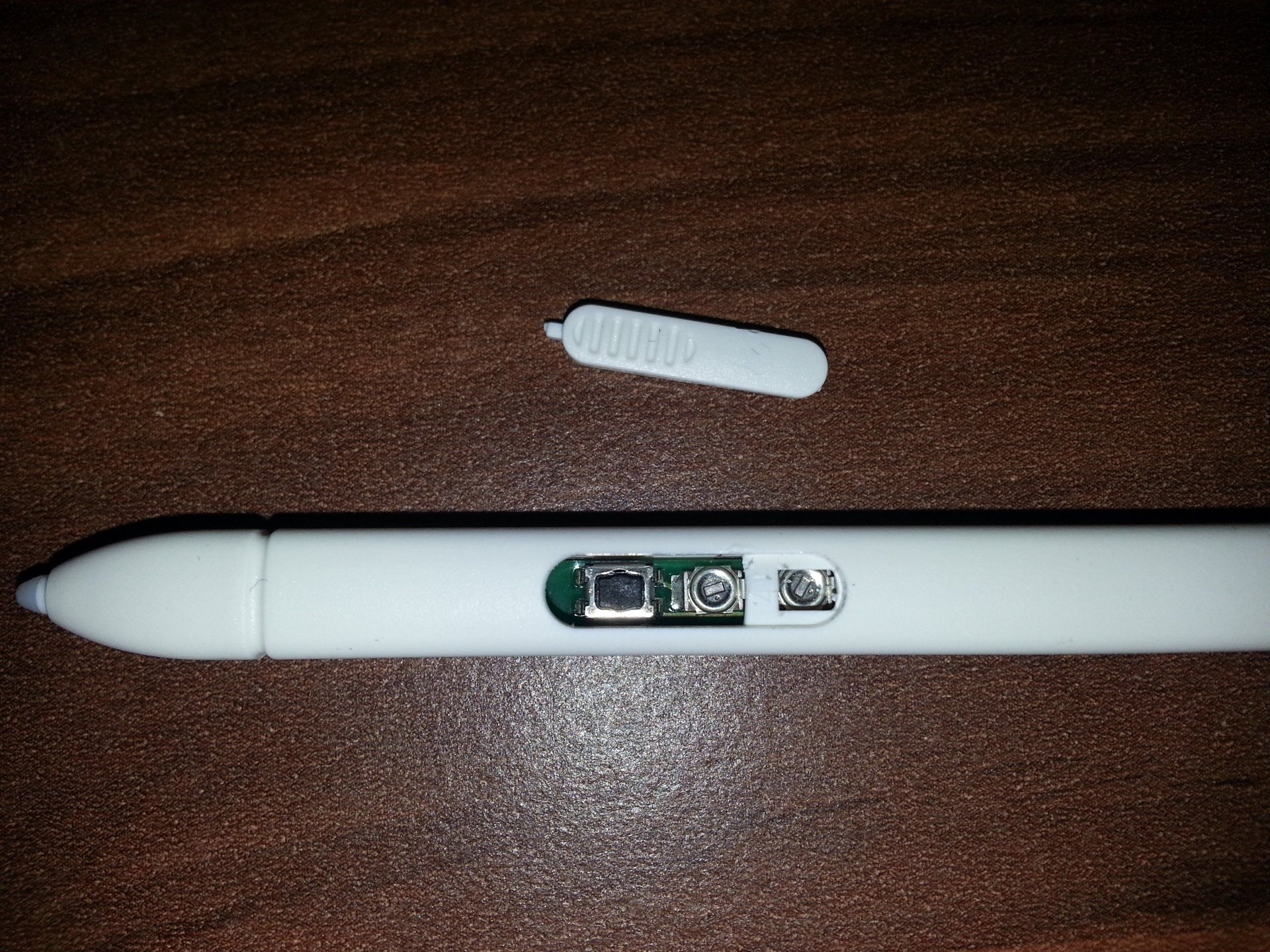

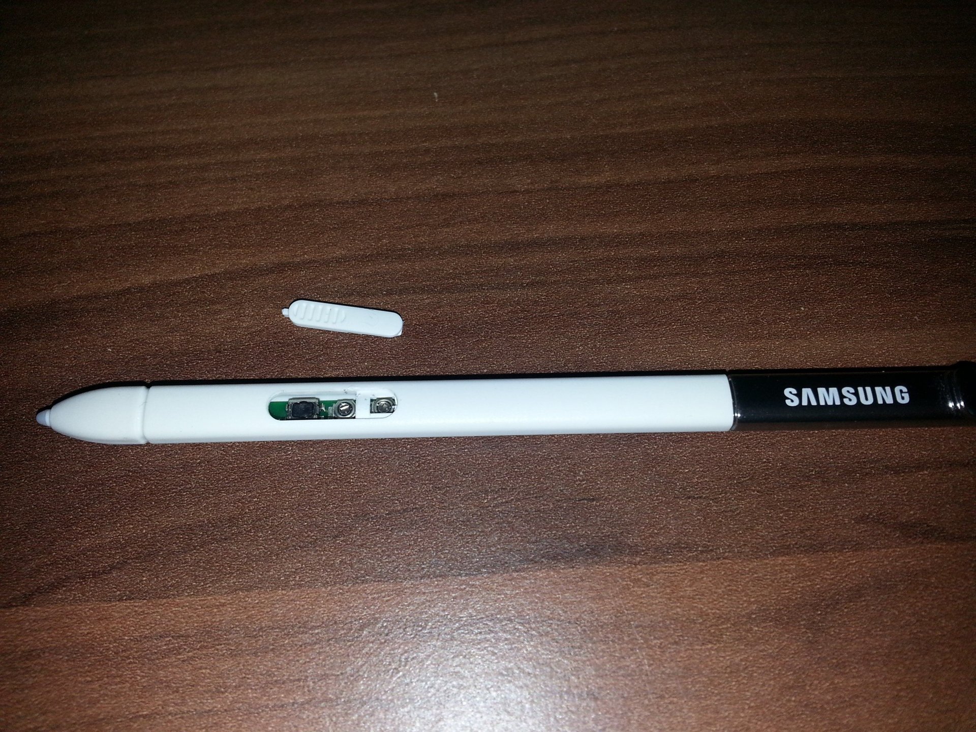

Ich hab jetzt mal meinen Stift vom N7100 auseinander genommen und der Stift sieht Innen so aus (Siehe Anhang)

Der auf dem Foto abgebildete s-pen ist der des Note 10.1 oder?
Zumindes sieht der von meinem Note 2 ganz anders aus.
Ja schaut so aus. Der ist dicker vom note 10.1
So wie auf den Bild zumal die spitze vom Note 2 anderster ist
Gesendet von meinem GT-N7105 mit der Android-Hilfe.de App
