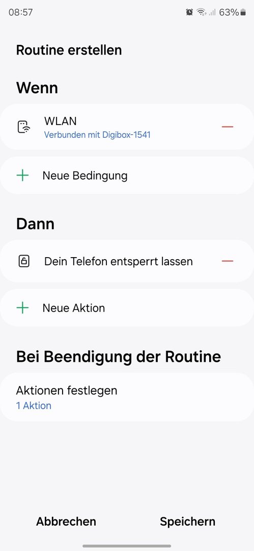

@wernho
Wäre einfacher?

Danke. Habe mich auch schon geärgert, dass beim Extended Unlock ausgerechnet die naheliegende Option, ein WLAN zu wählen fehlt!
Ich traue WLAN nämlich daheim im Haus auch zuverlässigeres funktionieren zu als der Standort Option.
Auch könnte ich diese Routine Variante selber nutzen, denn bei mir ist der Standort am Handy immer ausgeschaltet.
Schade da bei Routine Variante ist nur, dass auch da bei Gesichtserkennung die übertriebenen Samsung Sicherheitsrichtlinien zum Tragen kommen, und das Entsperrt Lassen auf maximal 4 Stunden begrenzt ist!
OHA!
Vielen lieben Dank, @hagex !!!
Das muss ich mal probieren. Wird vermutlich händisch zu starten sein, muss ich halt jeden Tag einschalten.
Und, @wikkinger, jetzt ist mir auch klar, warum extend unlock so oft nicht funktioniert. Danke.

Super, vielen lieben Dank.
Werde es sofort ausprobieren und berichten.
Bin soeben dabei, es einzurichten, was aber da steht, ist:
"Dein Telefon 4 Stunden entsperrt lassen, nachdem die Bedingungen im entsperrten Zustand erfüllt wurde".
Bin schon gespannt, was passiert.

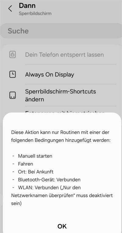

Übrigens war "Dein Telefon entsperrt lassen" nur unter folgenden Bedingungen zugelassen:
Habe im Moment "Ort:Bei Ankunft" eingestellt, werde aber noch Punkt "WLAN: Verbu...." einstellen.
edit: soeben "WLAN: Verbunden" eingestellt, musste Pkt. "Netzwerkname überprüfen" ausschalten.
Aber im Moment funktioniert es, ich warte mal 4 Stunden.
