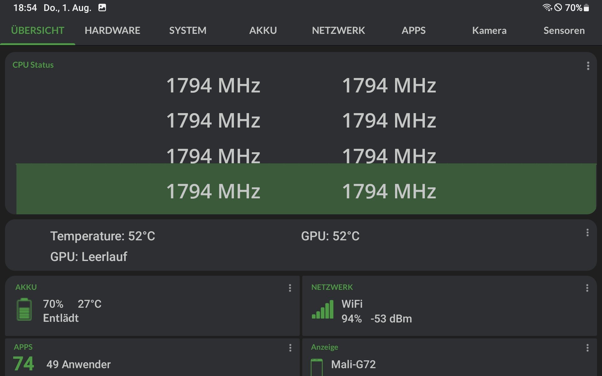

Ah okay, bei mir sind halt alle acht kerne fest bei 1.7GHz, die gehen weder auf 1.9 noch 2.9 hoch wenn man in DevCheck schaut. Das würde halt auch erklären warum das Tab so langsam ist. Bei meinem Pixel 4a und Matepad 10.4 kann man halt bei DevCheck sehen, dass die CPU immer kurzzeitig hochtaktet. Dachte das müsste beim Samsung dann auch so sein.

Das Tablet wird tatsächlich im oberen Bereich warm. Laut DevCheck aber nur 40°. Ich probiere das nachher Mal aus mit dem PC Mark.
Das ist mit Sicherheit nur die Akkutemperatur und schon sehr hoch.
Das wäre eine Erklärung.
Reaktionen: WolfgangN-63
So, hier Mal ein Screenshot. Die vermeintliche CPU Temperatur ist bei 50°, da darf die CPU nicht drosseln. Akku ist ist bei 27°. Mir ist jetzt auch aufgefallen das die CPU gar nicht, wie Google sagt, 1.9/2.9 GHz hat sondern nur 1.7/2.7 GHz 🙈
Nichts desto trotz, kommt einfach nicht mehr als ~1.8GHz raus. Hatte schon gedacht, dass der verschlissene Akku die Bremse ist, aber selbst am netzteil keine Chance auf volle Leistung.

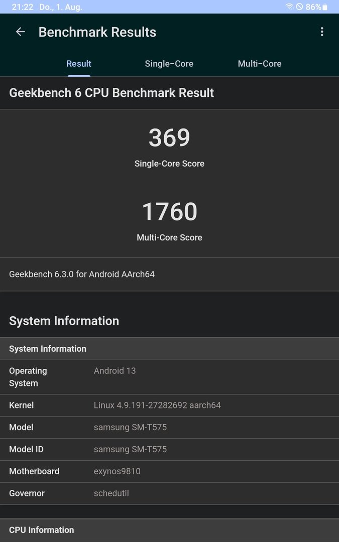

Das sehe ich auch so. Um genau zu sein 4x 455mhz und 4x 650mhz, wenn man ein Augenblick wartet. Aber hoch takten wollen die 4 Kerne nicht, nicht Mal bei Geekbench 6. Ich hatte irgendwie die Hoffnung, dass irgendwo eine Energiespar Option eingeschaltet ist

Hier noch das Benchmark Ergebnis
Erste Durchgang ist einmal abgebrochen
Also vllt. doch nochmal die Firmware neu Flaschen, nicht das was beim letzten Update schiefgelaufen ist.
@optimus one user
wieso, passt doch?!
Du meinst gemessen am Benchmark?
@optimus one user
genau.
Aber wenn nichts wichtiges drauf ist kannst du natürlich auch einmal sauber die Firmware mit Odin flashen.
