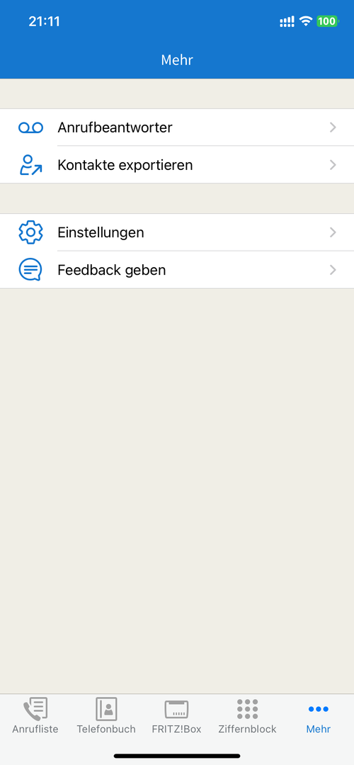

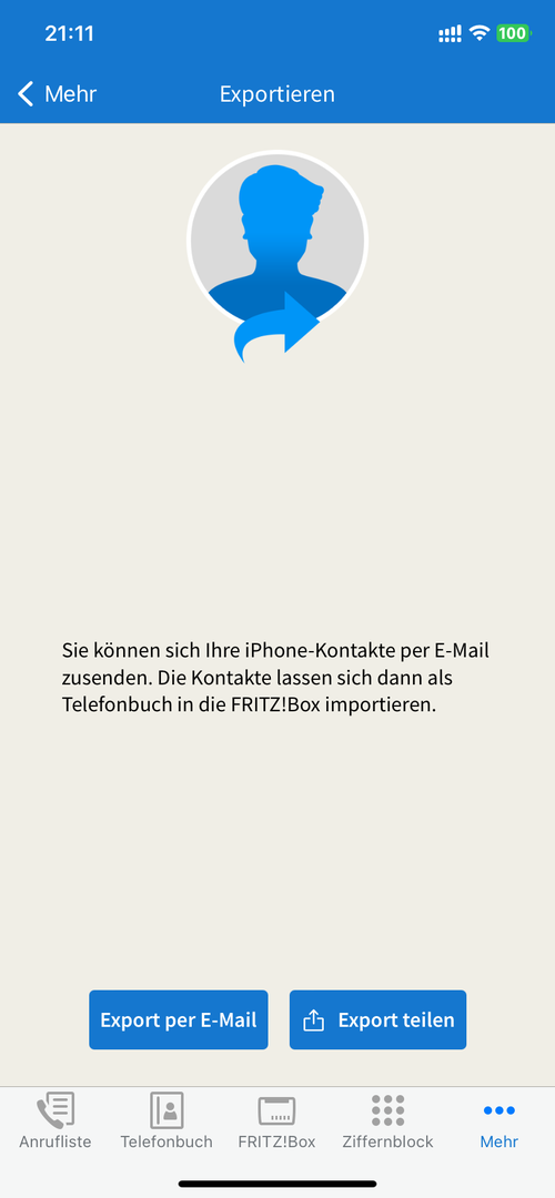

Das Telefonbuch der Fritz!Fon-App greift ja nur auf die Kontakte des Smartphones zu. Normalerweise geht das über die Exportfunktion der Fritz!Fon-App
