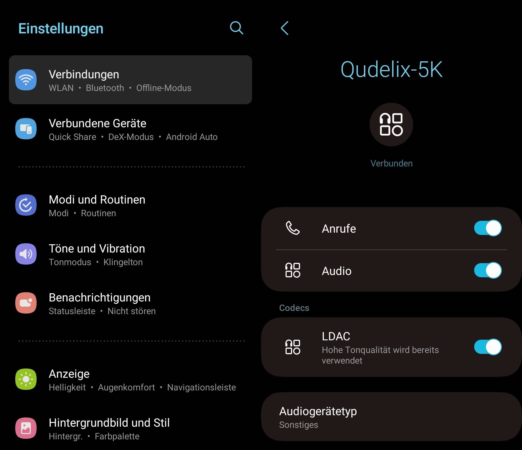

Wenn das Gerät LDAC unterstützt kannst du das in den Bluetooth-Einstellungen für das Gerät aktivieren, du musst nicht in die Entwickleroptionen.
Also Einstellungen, Verbundene Geräte, Bluetooth, Zahnrad bei dem Gerät, unten müsste es die Option für LDAC geben, aktivieren und fertig.

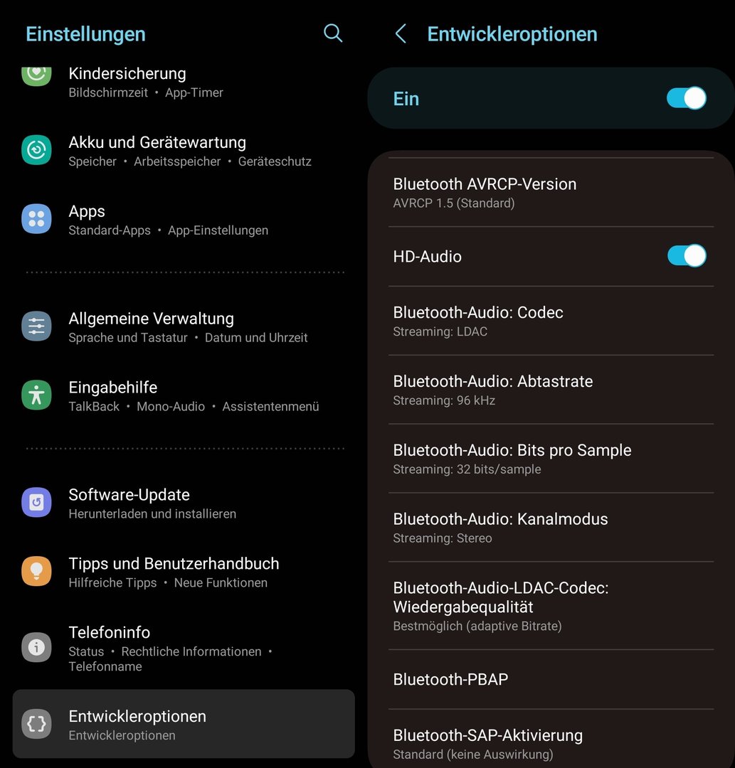

Die Option muss in den Bluetooth-Einstellungen zu diesem Gerät auftauchen:
Dann wird auch LDAC verwendet:
Wenn diese Option nicht auftaucht, und man es auch nach manueller Auswahl von LDAC in den Entwickleroptionen nicht aktivieren kann, dann unterstützt das BT-Gerät kein LDAC. Denn dort kann man es ggf. anstoßen, auch wenn es in den Geräte-Einstellungen nicht angezeigt wird.
Als letzten Versuch übernehme mal bitte die Einstellungen genau so wie im 2. Screenshot gezeigt. Wenn man nur auf LDAC umstellt aber die anderen Parameter (Samplingrate, Bittiefe, HD-Audio) außer Acht lässt kann das auch der Grund sein, warum nix kommt.

@Marcel ich werd bekloppt. Du hast es! Verbindungen, Bluetooth Einstellungen... Ldac war deaktiviert 😵😵😵 hätte nie gedacht, dass man das da auch einstellen muss. Tausend Dank 🌻👍

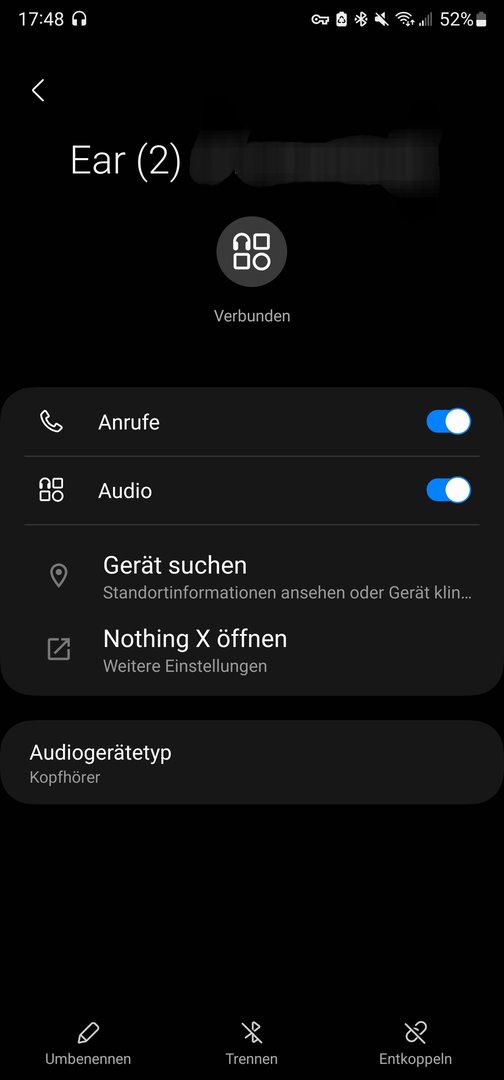

ich glaube ich bin hier an der richtigen Adresse. Ich habe mir die Nothing Ear 2 geholt. Laut Angaben beherrschen die den LDAC Codec. Ich habe diesen Codec auch in der Norhing x App aktiviert. Allerdings ist in meinen Samsung Bluetooth-Einstellungen der Punkt LDAC bei meinen InEars nicht wie bei euch zu finden.
Auch in den Entwickleroptionen ist nur AAC aktiv.
Jetzt bin ich ein bisschen verwirrt. Ich habe ein Note 20 ultra mit Snapdragon Chip One ui 5.1 und Android 13. Ist mein Telefon zu alt für besagten Codec oder muss ich eine bestimmte Einstellung vornehmen? Vielleicht weiß jemand was zu tun ist, das wäre super 😊.
Sind die Kopfhörer dabei auch verbunden? Sonst geht's nicht.
Ja sind verbunden. Sieht wie bei mir dann so aus. Der Reiter Codec fehlt. Stattdessen steht da "Nothing x öffnen" und dort ist LDAC aktiviert.🤔

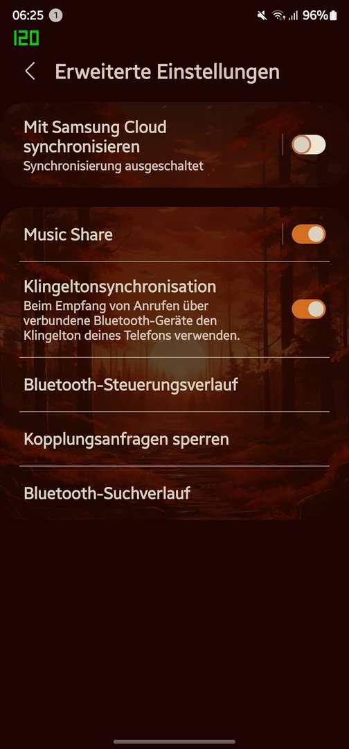

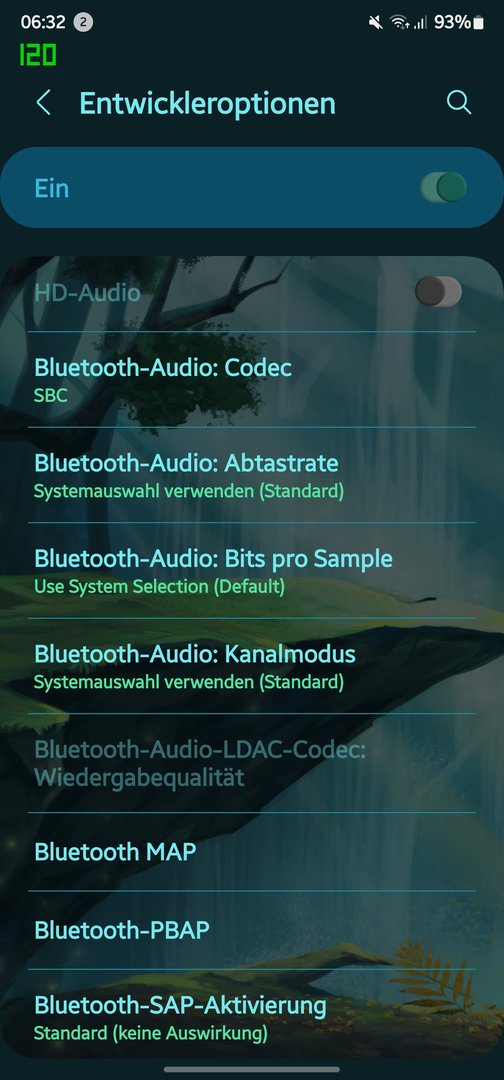

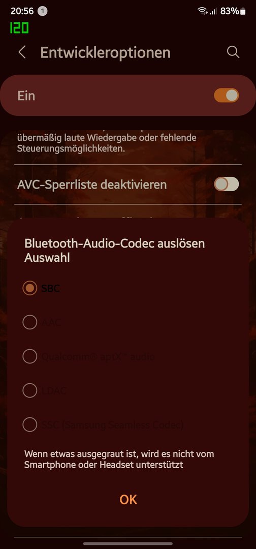

Guten Morgen zusammen. Ich habe ein Samsung Galaxy 22 Ultra. Deutsches Modell. Adhoc weiß ich nicht welcher Prozessor verbaut ist.
Bei mir, siehe Foto, ist nur SBC aktiviert. Meine Frau hat ein billiges Xiaomi für 300€,da sind alle Codecs aktiviert! Mein Foto stammt u. a. aus den Entwickler-Einstellungen. Das andere Foto aus den Bt-Einstellungen.
Wie kann ich aptx-HD und Ldac und AAC aktiviert bekommen?
BG
Hier noch ein Bild der Übersicht...
LG

@Un-Knowing Du musst ein entsprechendes Bluetooth Gerät verbinden was LDAC oder AAC usw kann, dann kannst die den Codec in den Einstellungen aktivieren. Wenn nichts verbunden ist steht da immer nur SBC.

@nosignal Meine Frau hat ein billiges Xiaomi und da ist nichts ausgegraut! Außerdem sollte das im Samsung Menü doch trotzdem, wenn es dies kann, nicht ausgegraut sein! SBC ist ja auch schwarz ersichtlich.
