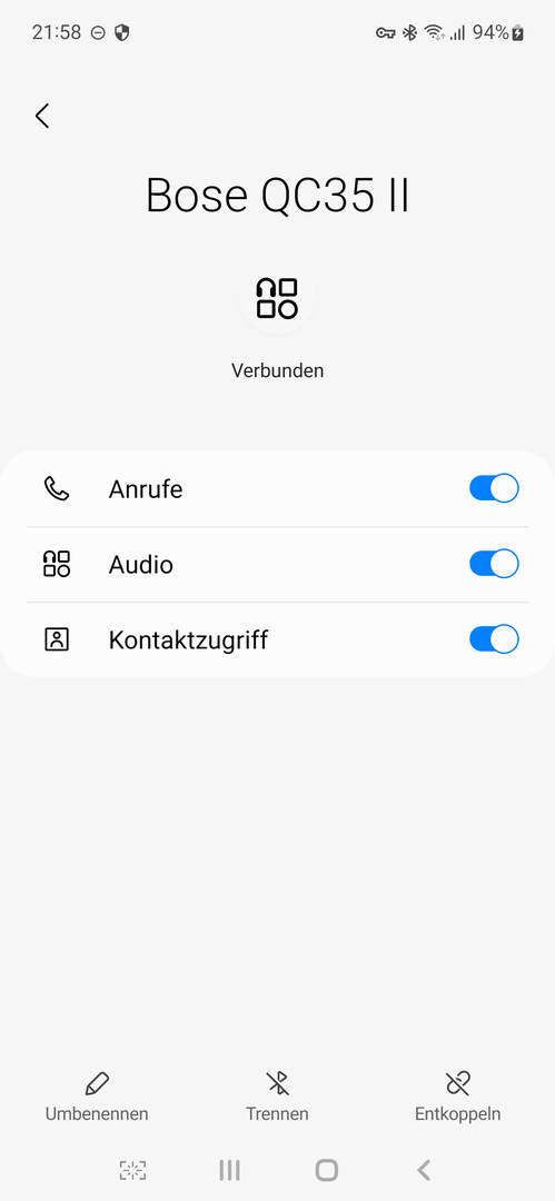

@WolfgangN-63
Da gibt es keine entsprechende Einstellung, ich habe mal einen Screenshot angehängt von einem Kopfhörer.

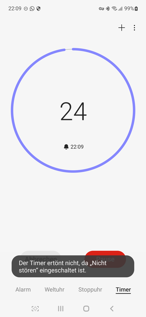

Wenn ich bei aktivierter Nicht stören-Funktion den Timer starte, kommt die Meldung "Der Timer ertönt nicht, da Nicht stören eingeschaltet ist."

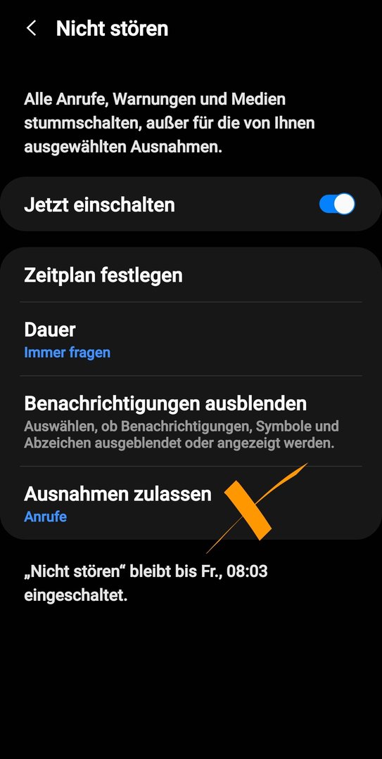

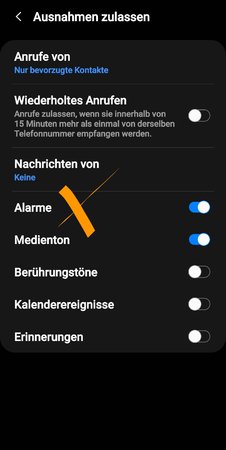

@maik005
Genau das ist die Einstellung, die sorgt, dass der Alarm bei eingeschaltetem Nicht stören über die Smartphonelautsprecher ertönt (aber nicht über die Kopfhörer).
Da werde ich wohl doch eine extra App nehmen müssen.

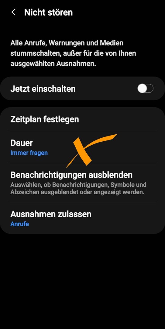

Das ist aber auch die Einstellung, die nicht gesetzt für die Meldung in #6 verantwortlich zeichnet.

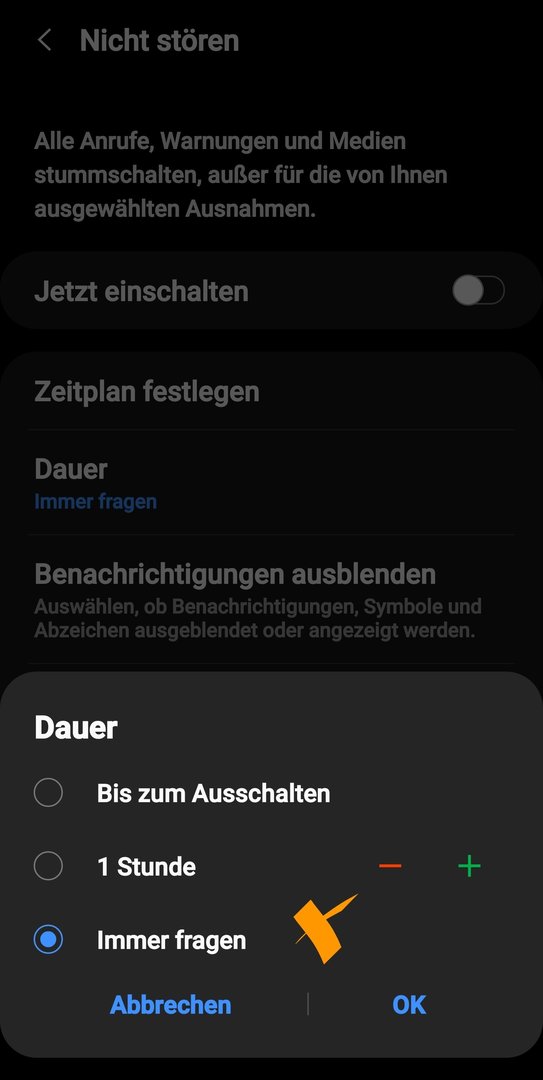

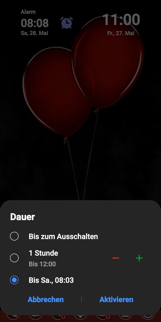

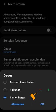

Möglicherweise findet Android Alarm über Kopfhörer wenig sinnvoll, wenn es aber ohne nicht stören funktioniert, kannst du unter Dauer immer fragen nicht stören 5min vor Weckzeit deaktivieren lassen.
Um dies angeboten zu bekommen, muß erst der Wecker, dann nicht stören aktiviert werden
