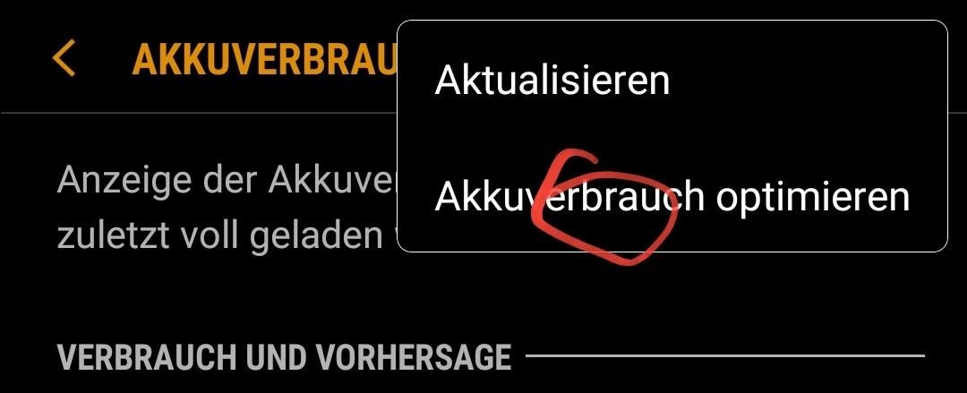

Die App auch im Bereich "Akkuverbrauch optimieren" als Ausnahme erfasst?
Vielen Dank, diese Stelle hatte ich noch gar nicht entdeckt.
Ja, dort waren MailDroid genau wie der BitCoinChecker (der auch ab und zu Timeout anzeigt), KDEConnect und CalDAV/CardDAVSync noch angetackert. Ich hab's jetzt für diese Apps mal ausgeschaltet und beobachte das.
