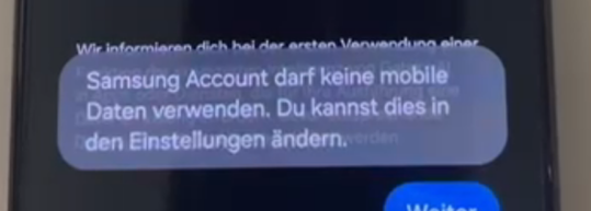

ich habe heute mit meinem Galaxy das One UI8.0 Update gestartet. Die Installation hat soweit reibungslos funktioniert, jedoch habe ich ein Problem mit dem Willkommensscreen, wie im Video zu sehen ist.
Ich habe seit Jahren die Verbindung von Mobilen Daten von Samsung blockiert, was bisher nie zu Problemen geführt hat (auch nicht bei vergangenen Updates).
Nun jedoch werden anscheinend Mobile Daten benötigt, um die Installation abzuschließen. Ich komme jedoch nicht in die Einstellungen, um die wieder zu aktivieren, da ich in den Willkommensscreen hänge und dort nicht rauskomme. Ich habe ein S22, wobei es kein S22 spezifisches Problem ist.
Hat jemand hierfür eine Lösung?

onemaster schrieb:
SIM mal entfernen und dann nochmal versuchen.
Tatsächlich hat es ohne Sim-Karte funktioniert, danke für den Hinweis!

Schau mal bitte die Toast-Message ( die kurz Einblendung) -
Versuche daher einmal bitte das Gerät mit einem WLAN zu verbinden.
Oder kommst du da nicht mehr hin ?
Ich komme leider in die Einstellungen nicht rein, kann also kein WLAN auswählen, in die Recovery Modus scheine ich auch nicht reinzukommen.
Ich pinge mal unseren Spezialisten @Klaus986 an - Vllt. weis der mehr ....
Ich vermute, das wird nicht ganz trivial werden -
Er wird sich bestimmt melden , wenn er Zeit hat .....
Reaktionen: Klaus986, Jorge64 und arrenb
Reaktionen: swa00 und arrenb
@arrenb Und die Schnelleinstellungen, wenn du die Benachrichtigungsleiste runterziehst?

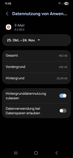

maik005 schrieb:
Einstellungen dann nach Apps suchen, und bei den unliebsamen Samsung Apps in den entsprechenden Untereinstellungen deaktiviert. Kann es jetzt dummerweise nicht aufrufen um genau zu beschreiben
maik005 schrieb:
Das klappt meines Wissens nach per manueller Firewall-App... und wenn die jetzt im Hintergrund schon aktiv ist.... bleibt nur ein Factory Reset....
Oder nur die Hintergrunddaten?
Die Funktion ist leider deaktivert.
Da kannst du ja nur die Hintergrundnutzung deaktivieren.
Da wirst du wohl nicht eine andere App genutzt haben.
Wie ist es denn ohne SIM Karten?
