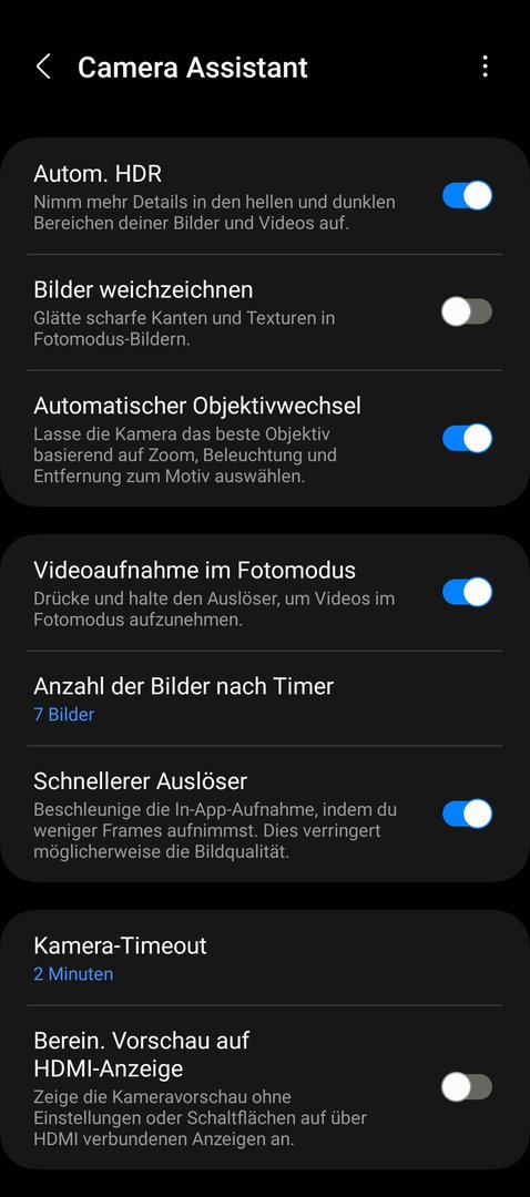

@1982 Naja, "behoben" ist relativ. Du kannst dort einen schnelleren Shutter aktivieren, wirst dabei aber auch darauf hingewiesen, dass dadurch die Bildqualität verschlechtert werden kann.
Und ja, für Deutschland scheint es sie offiziell noch nicht zu geben. Du könntest sie aber manuell via apkmirror installieren und hättest dann in den Kameraeinstellungen ein neues Menü.

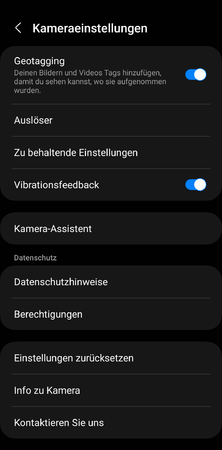

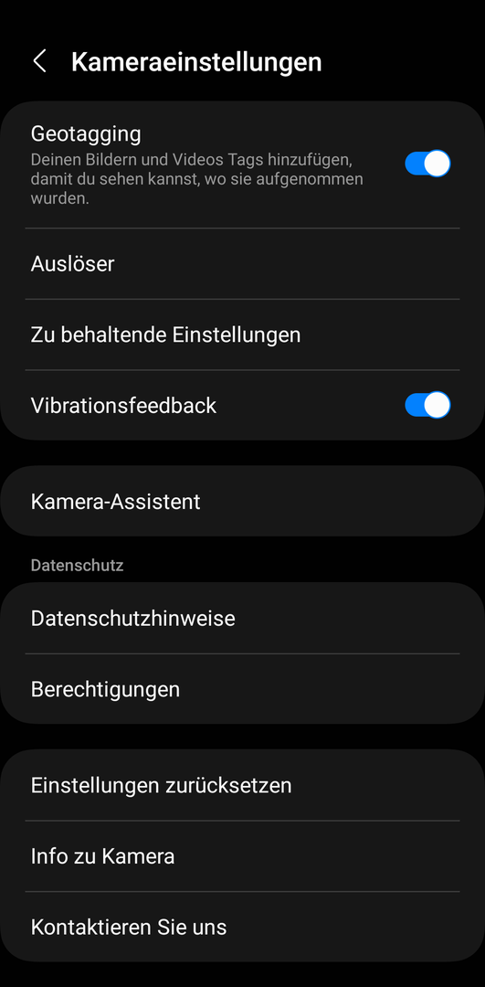

@SgtChrischi Danke, habs mal von ApkMirror installiert, der Menüpunkt taucht dann in den Kamera Einstellungen auf.
Screenshot_20230121_004806_Camera.pngScreenshot_20230121_004817_Camera Assistant.jpg
Ich sehe damit allerdings keine Veränderungen der Shutter Geschwindigkeit, laut Exif wird unabhängig ob der Punkt nun an oder aus ist mit einer Geschwindigkeit von 1/50s belichtet.
