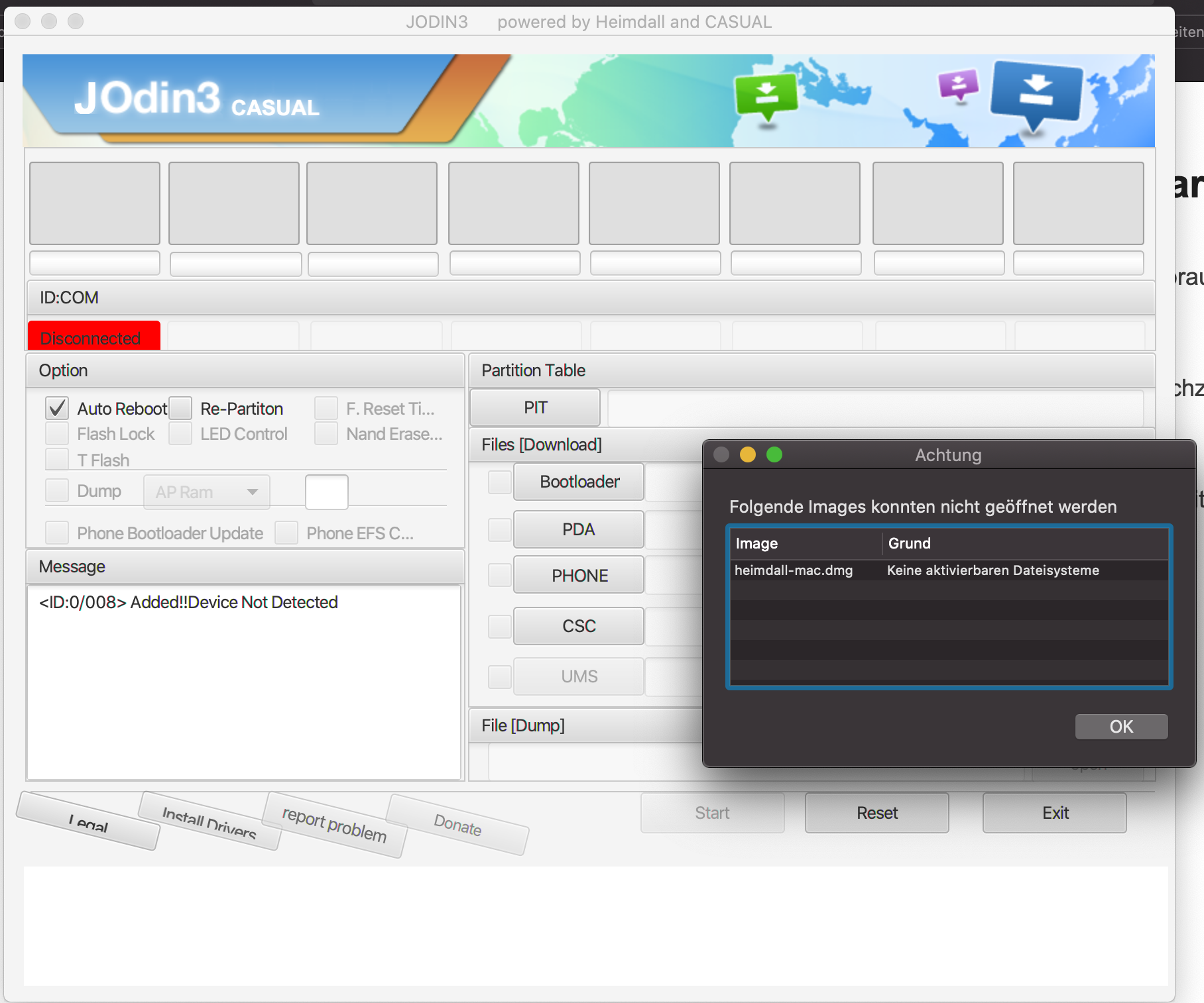

@Bourbon aber leider ist es nicht mit Catalina kompatibel. Ich könnte heulen.
@Randall Flagg danke für den Link und wie gesagt, ich habe lange nichts mehr mit Android gemacht, da kann man schon mal so etwas vergessen.
Aber ist auch Latte, weil auch so erkennt Odin das Core 2 nicht.
So ein mac ist zwar schön aber teilweise auch absolut nutzlos, muss ich feststellen.

Hast du die aktuelle heimdall-Version? Ansonsten hier die aktuelle pkg-Datei für die Installation

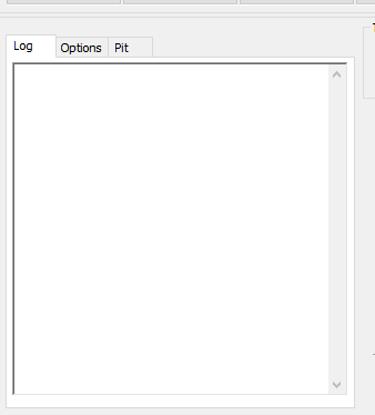

@BlutAxt74
zeig mal ein Foto vom Smartphone und von Odin und vom Odin Log.

Und wo finde ich das Odin Log? Im Ordner ist keins drin
