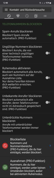

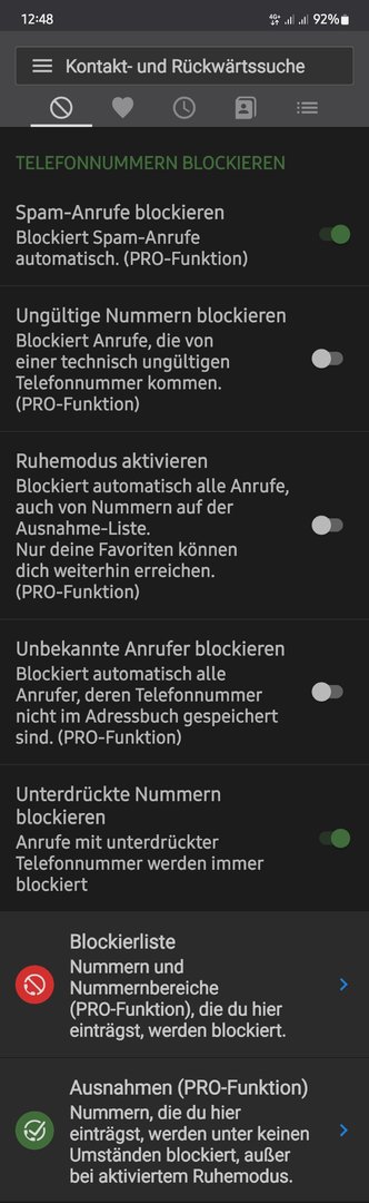

In der Clever Dialer App die ich schon länger verwende, muss man leider auch alle Nummernbereiche bzw. Länder von Hand eingeben / blacklisten. Leider muss man die App kaufen, ansonsten gibt es fast keinen wirklichen Schutz. Mir wäre es auch am liebsten wenn sich Länder direkt in der Samsung oder Google Telefon App sperren lassen würden.

Die Clever Dialer App hilft leider nicht weil's ja trotzdem läutet und auch wenn es anzeigt dass der Anruf potenzieller Spam ist muss ich erst einmal nachsehen.

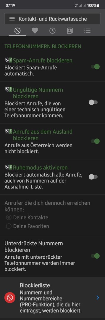

Ja, dazu müsstest du ein paar Euro investieren, aber selbst dann wird nicht alles blockiert werden können. Mittlerweile gab es ein Update der App, damit sich alle ausländischen Anrufe sperren lassen bzw. vorher musste man jedes Land einzeln adden.

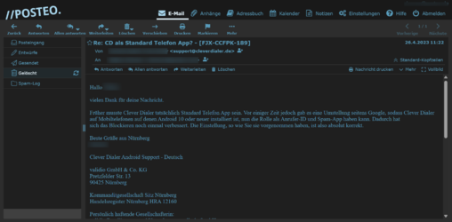

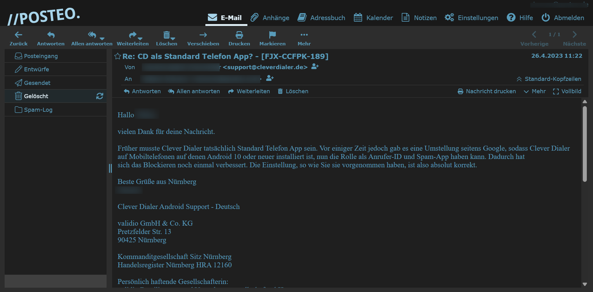

Nein, CleverDialer übernimmt nur die AntiSpam Funktion, also CleverDialer als AntiSpam App einrichten. Telefon App kann Google & Samsung oder eine andere sein. Zumindest ist es so bei Android, bei iPhones kann ich es nicht sagen.
